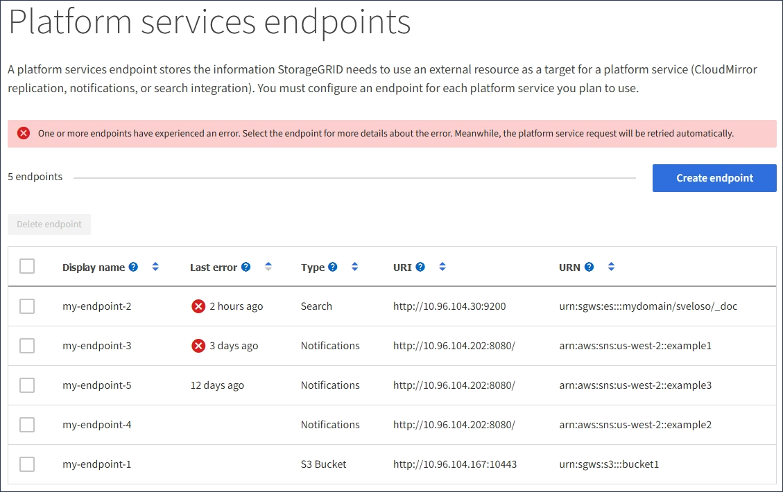

Se ocorrer um erro quando StorageGRID tentar acessar um endpoint existente, uma mensagem será exibida no painel do Tenant Manager.
mensagem de erro do endpoint no painel de controle
Os usuários locatários podem acessar a página de Endpoints para revisar a mensagem de erro mais recente de cada endpoint e determinar há quanto tempo o erro ocorreu. A coluna Último erro exibe a mensagem de erro mais recente de cada endpoint e indica há quanto tempo o erro ocorreu. Erros que incluem o ícone Ícone X vermelho ocorreram nos últimos 7 dias.
captura de tela da página Endpoints mostrando a coluna Último Erro
Observação Algumas mensagens de erro na coluna Último erro podem incluir um logID entre parênteses. Um administrador da grade ou suporte técnico pode usar esse ID para localizar informações mais detalhadas sobre o erro no bycast.log.

Se ocorrerem erros de endpoint nos últimos 7 dias, o painel do Tenant Manager exibirá uma mensagem de alerta. Você pode acessar a página Endpoints para ver mais detalhes sobre o erro.

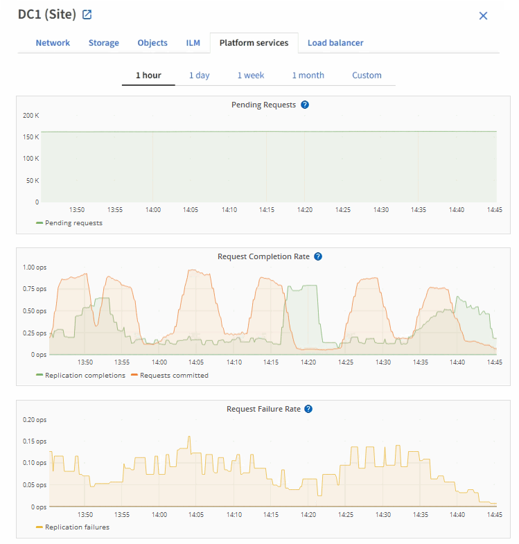

Para visualizar a taxa de falha de solicitações para serviços da plataforma:
  1. Selecione Nós.
  2. Selecione site > Serviços da Plataforma.
  3. Veja o gráfico da taxa de erros de solicitação.
    Serviços de plataforma em nível de site da página Nodes
