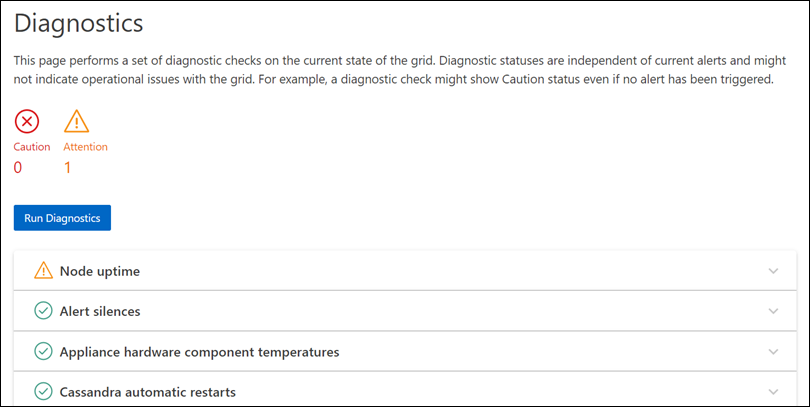

  1. 选择*支持* > 工具 > 诊断。
    此时将显示"诊断"页面,并列出每次诊断检查的结果。结果按严重程度排序(警告、注意,然后是正常)。在每个严重程度内,结果按字母顺序排序。
    在此示例中,一个诊断具有"注意"状态,三个诊断具有"正常"状态。
    支持诊断页面

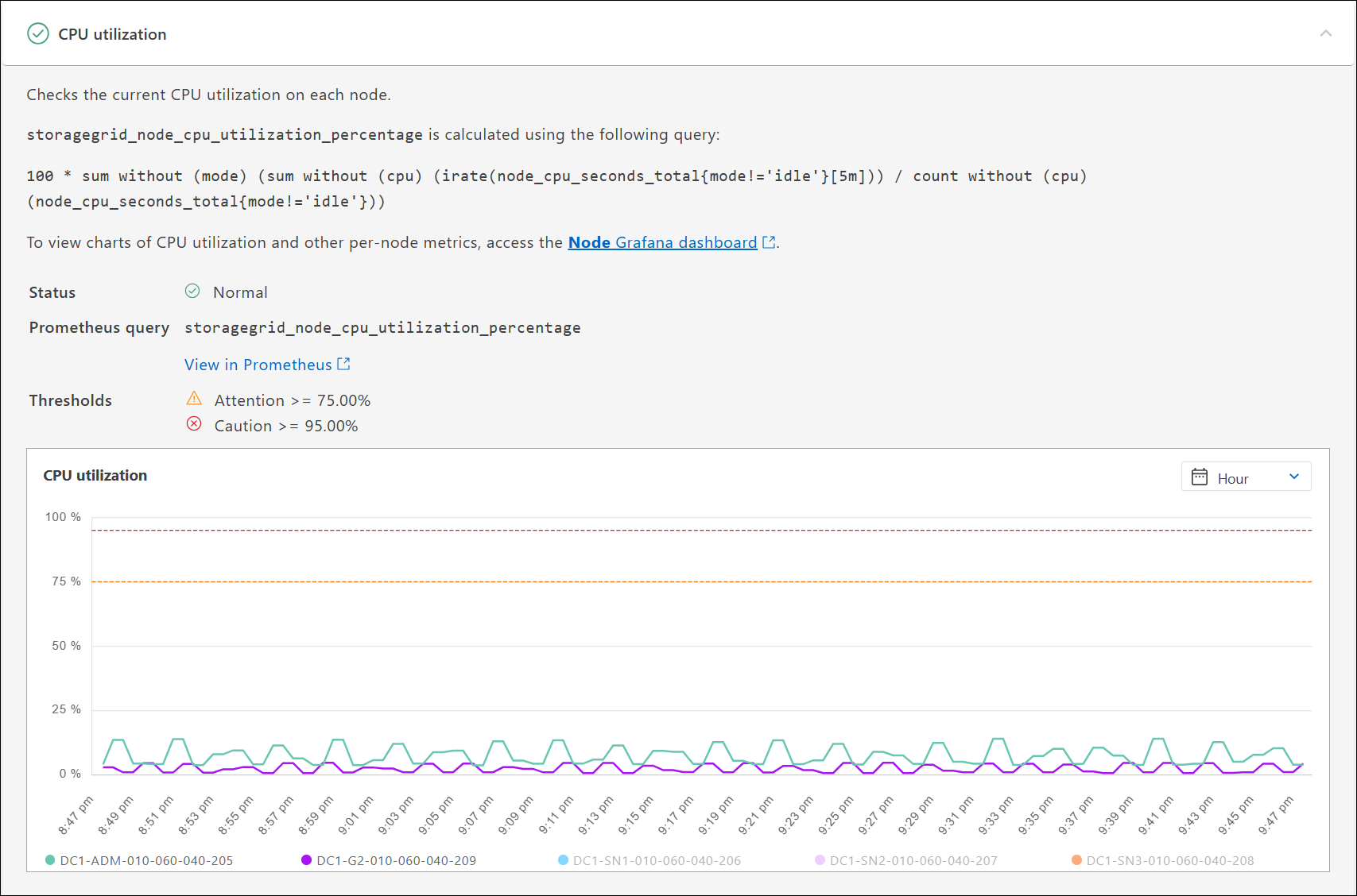

  2. 要了解有关特定诊断的更多信息,请单击该行中的任意位置。
    此时将显示有关诊断及其当前结果的详细信息。此处列出了以下详细信息:
    • 状态:此诊断的当前状态:正常、注意或警告。
    • Prometheus query:如果用于诊断,则用于生成状态值的 Prometheus 表达式。(并非所有诊断都使用 Prometheus 表达式。)
    • 阈值:如果可用于诊断,则为每个异常诊断状态定义系统定义的阈值。(并非所有诊断都使用阈值。)
      备注 您无法更改这些阈值。
    • 状态值:显示整个 StorageGRID 系统的状态和诊断值的图形和表格(屏幕截图中未显示表格)。在此示例中,显示了 StorageGRID 系统中每个节点的当前 CPU 利用率。所有节点值均低于 Attention 和 Caution 阈值,因此诊断的整体状态为正常。
      诊断状态值示例

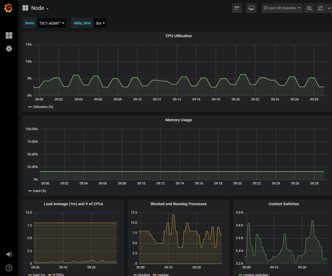

  3. 可选:要查看与此诊断相关的 Grafana 图表,请选择 Grafana dashboard。
    并非所有诊断都显示此链接。
    此时将显示相关的 Grafana 控制面板。在此示例中,Node dashboard(节点仪表板)显示此节点随时间的 CPU 利用率以及该节点的其他 Grafana 图表。
    备注 您还可以从*支持* > 工具 > *指标*页面的 Grafana 部分访问预构建的 Grafana 仪表板。
    Grafana Dashboard 节点

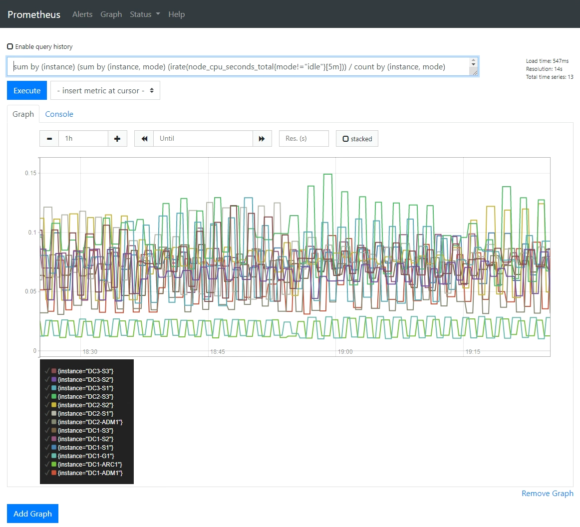

  4. 可选:要查看 Prometheus 表达式随时间变化的图表,请单击 View in Prometheus。
    将显示诊断中使用的表达式的 Prometheus 图。
    支持诊断 Prometheus 页面
