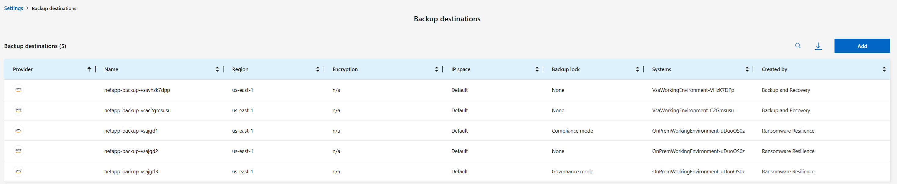

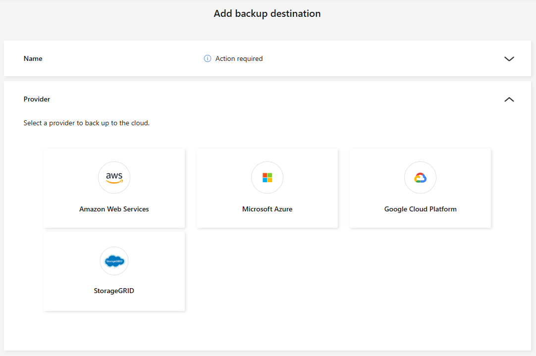

  1. 在 * 設定 > 備份目的地 * 頁面中、選取 * 新增 * 。
  2. 輸入備份目的地的名稱。
    備份目的地頁面
  3. 選擇* StorageGRID 《《*》。
  4. 選取每個設定旁邊的向下箭頭、然後輸入或選取值:

新的備份目的地會新增至備份目的地清單。
「備份目的地」頁面上的「設定」選項
  2. 輸入備份目的地的名稱。
    備份目的地頁面
  3. 選擇* Amazon Web Services*。
