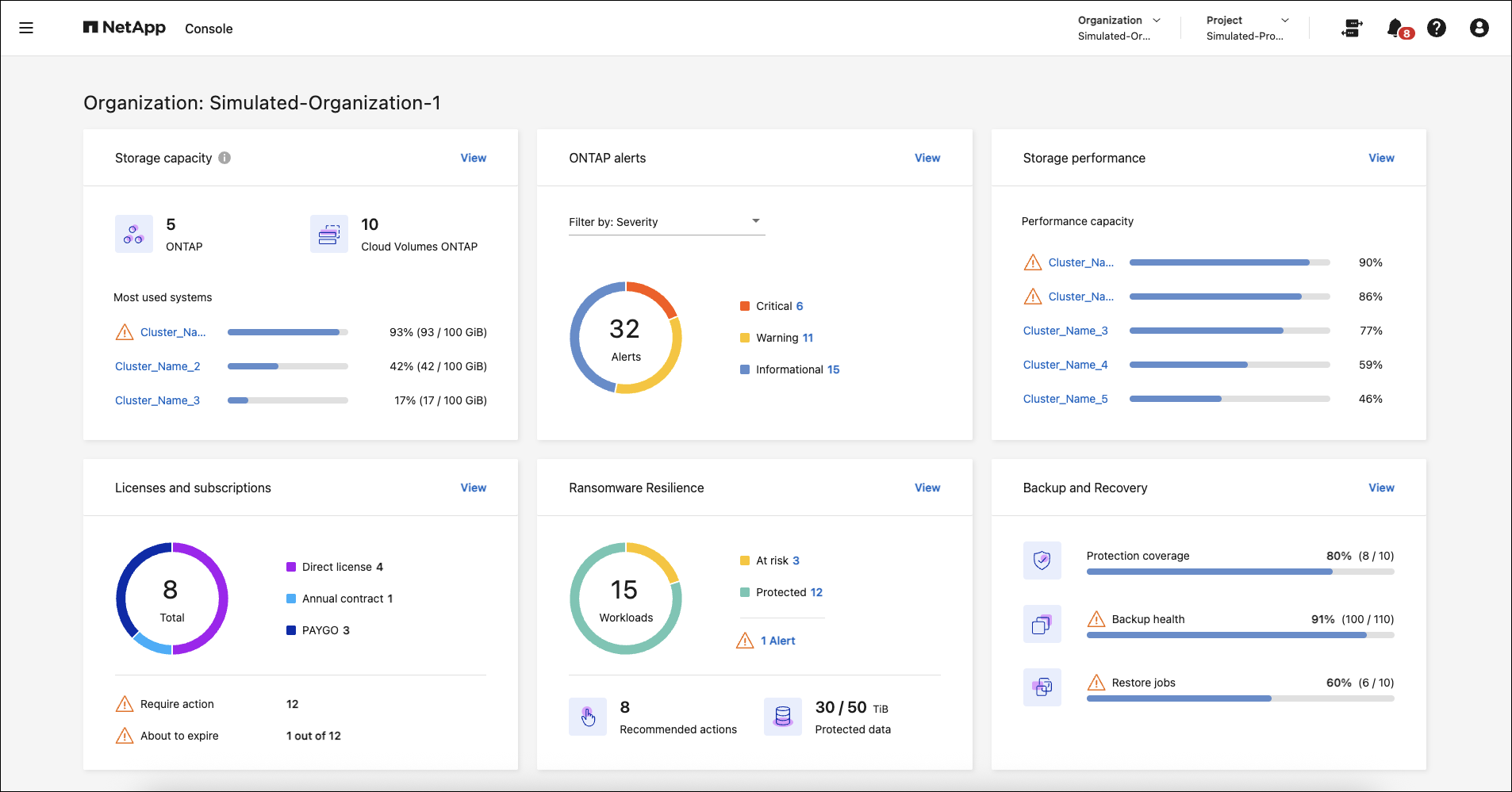

    如果您已設定NetApp Console,至少啟用了一個控制台代理,並且在該代理上新增了至少一個叢集或Cloud Volumes ONTAP系統,則主頁將顯示有關您的儲存環境的指標。
    NetApp Console主頁顯示指標

查看整體儲存容量
儲存容量窗格提供跨ONTAP叢集和Cloud Volumes ONTAP系統的下列資訊:
  • 控制台中發現的ONTAP系統數量
  • 控制台中發現的Cloud Volumes ONTAP系統數量
  • 每個叢集的容量使用情況
叢集或Cloud Volumes ONTAP系統的順序是基於所使用的容量。容量最高的叢集或系統會先出現,以便於辨識。
警告指示器顯示叢集容量為 80%,資料每五分鐘更新一次。
