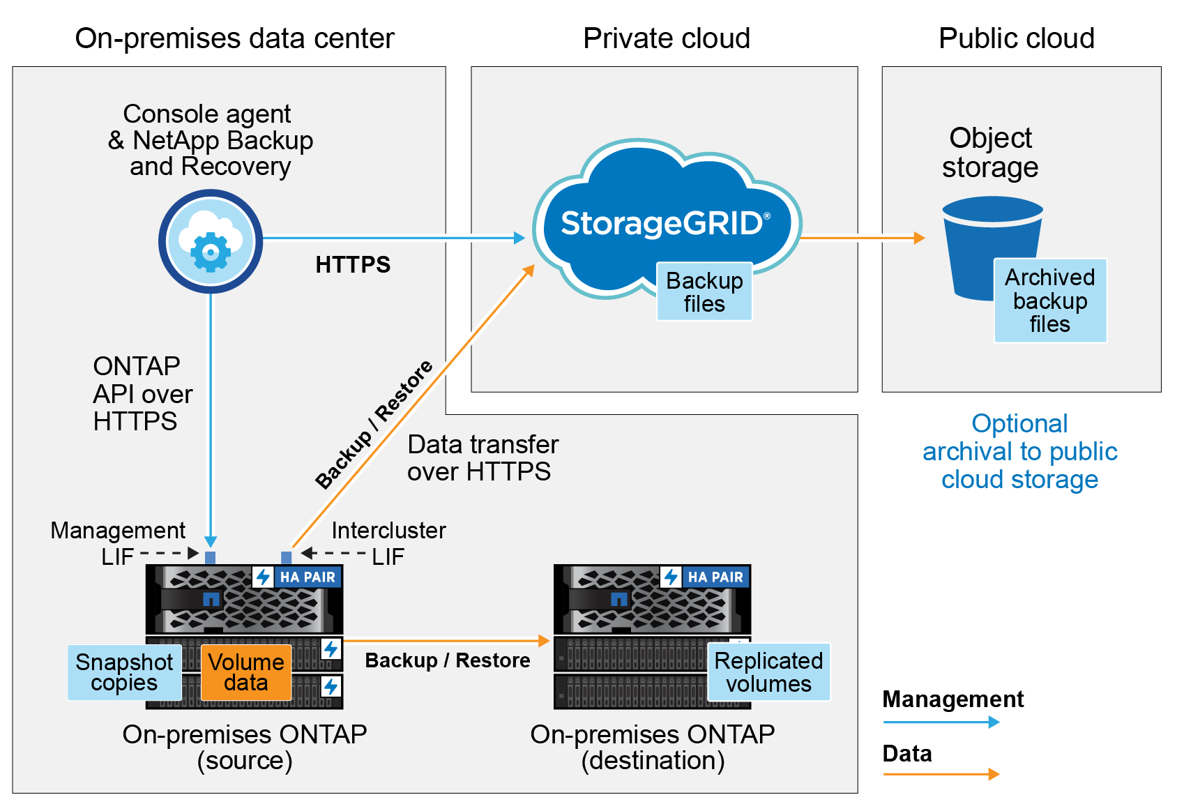

識別連接方法
下圖顯示了將本機ONTAP系統備份到StorageGRID時的每個元件以及您需要在它們之間準備的連線。
或者,您可以連接到相同本機位置的輔助ONTAP系統來複製磁碟區。
此圖顯示了NetApp Backup and Recovery如何與來源系統上的磁碟區以及備份檔案所在的目標儲存裝置進行通訊。
當控制台代理程式和本機ONTAP系統安裝在沒有網際網路存取的本機位置(「暗站」)時, StorageGRID系統必須位於同一個本機資料中心。暗站配置不支援將舊備份檔案存檔到公有雲。
