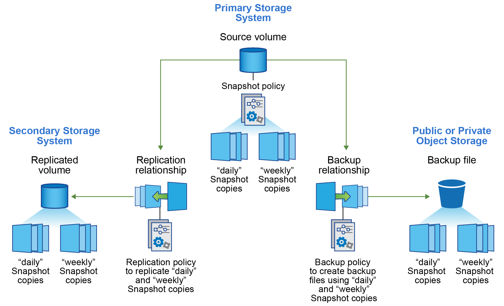

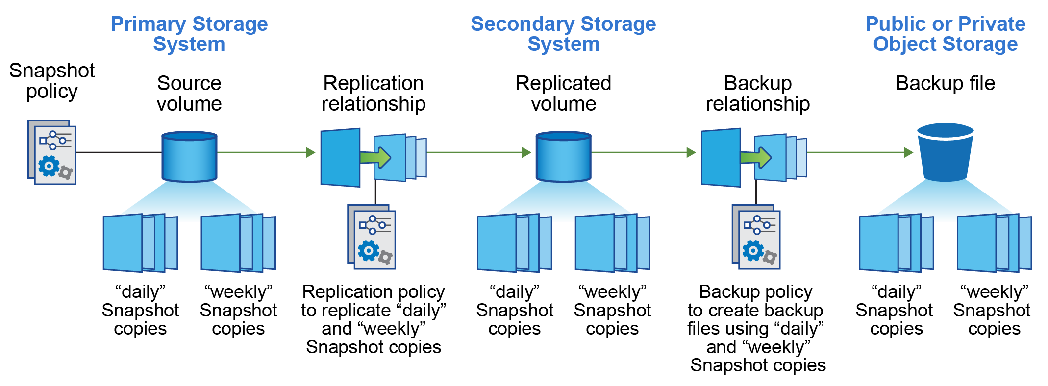

您將使用哪種備份架構
在建立複製磁碟區和備份檔案時,您可以選擇磁軌或級聯架構來備份磁碟區。
扇出式架構將快照獨立傳輸到目標儲存系統和雲端備份物件。

級聯架構首先將快照傳輸到目標儲存系統,然後該系統將副本傳輸到雲端的備份物件。
圖示說明如何使用磁碟區的快照來建立和更新複製磁碟區和備份檔案。
不同架構選擇的比較
此表提供了扇出型和級聯型架構的比較。
扇出 級聯
由於來源系統需要向兩個不同的系統發送快照,因此對來源系統的效能影響很小。
對來源儲存系統的效能影響較小,因為它只發送一次快照。
更易於設置,因為所有策略、網路和ONTAP配置都在來源系統上完成
還需要從輔助系統完成一些網路和ONTAP配置。
