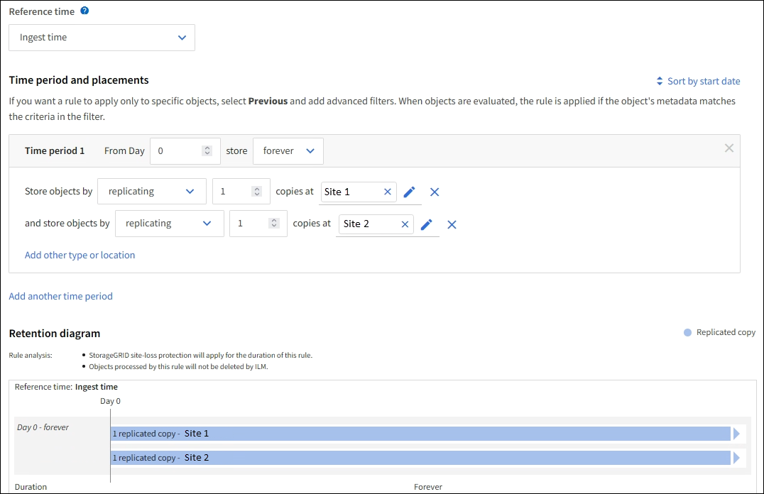

ILM 規則 1 (範例 1):將物件資料複製到兩個站台
此範例 ILM 規則將物件資料複製到兩個網站的儲存資源池中。
規則定義 範例值
單站台儲存資源池
兩個儲存資源池,每個儲存資源池包含不同的站台,分別命名為站台 1 和站台 2。
規則名稱
兩份複本,兩個站台
參考時間
擷取時間
放置位置
從第 0 天起永遠保留,在站台 1 保留一份複本,在站台 2 保留一份複本。
保留圖表的規則分析區段指出:
  • StorageGRID 站台遺失保護將在本規則有效期限內生效。
  • 根據此規則處理的物件不會被 ILM 刪除。
