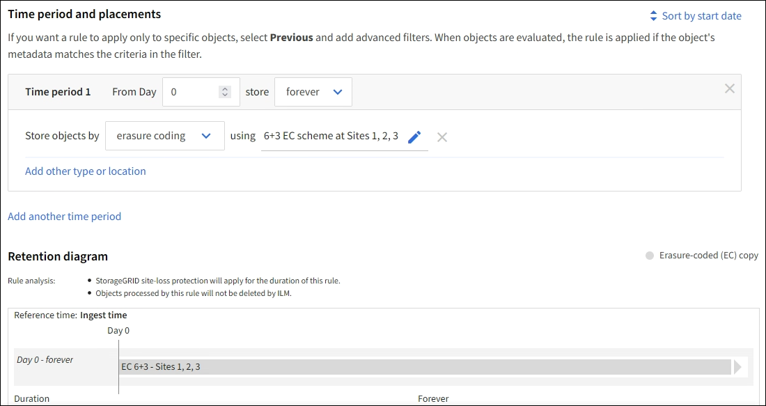

ILM 規則 2 範例 1 :含貯體比對的銷毀編碼設定檔
此 ILM 規則範例使用抹除編碼設定檔和 S3 儲存區、來判斷物件的儲存位置和儲存時間。
規則定義 範例值
具有多個站台的儲存池
  • 跨三個站台(站台 1 、 2 、 3 )建立一個儲存池
  • 使用6+3銷毀編碼方案
規則名稱
S3 Bucket 財務記錄
參考時間
擷取時間
刊登位置
對於 S3 儲存貯體中名為財務記錄的物件、請在銷毀編碼設定檔所指定的儲存池中建立一個銷毀編碼複本。請保留此複本。
