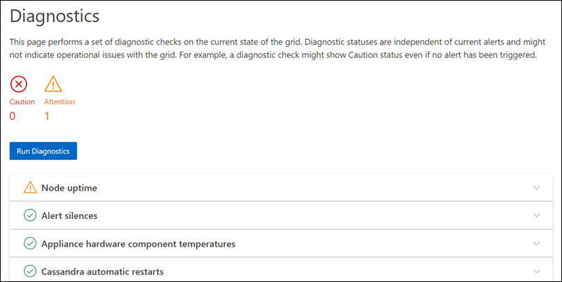

  1. 選擇 Support > Tools > Diagnostics。
    隨即出現診斷頁面,並列出每項診斷檢查的結果。結果會依嚴重性排序( 警告、注意,然後是正常 )。在每個嚴重性中,結果會依字母順序排序。
    在此範例中,一個診斷結果處於「注意」狀態,三個診斷處於「正常」狀態。
    支援診斷頁面

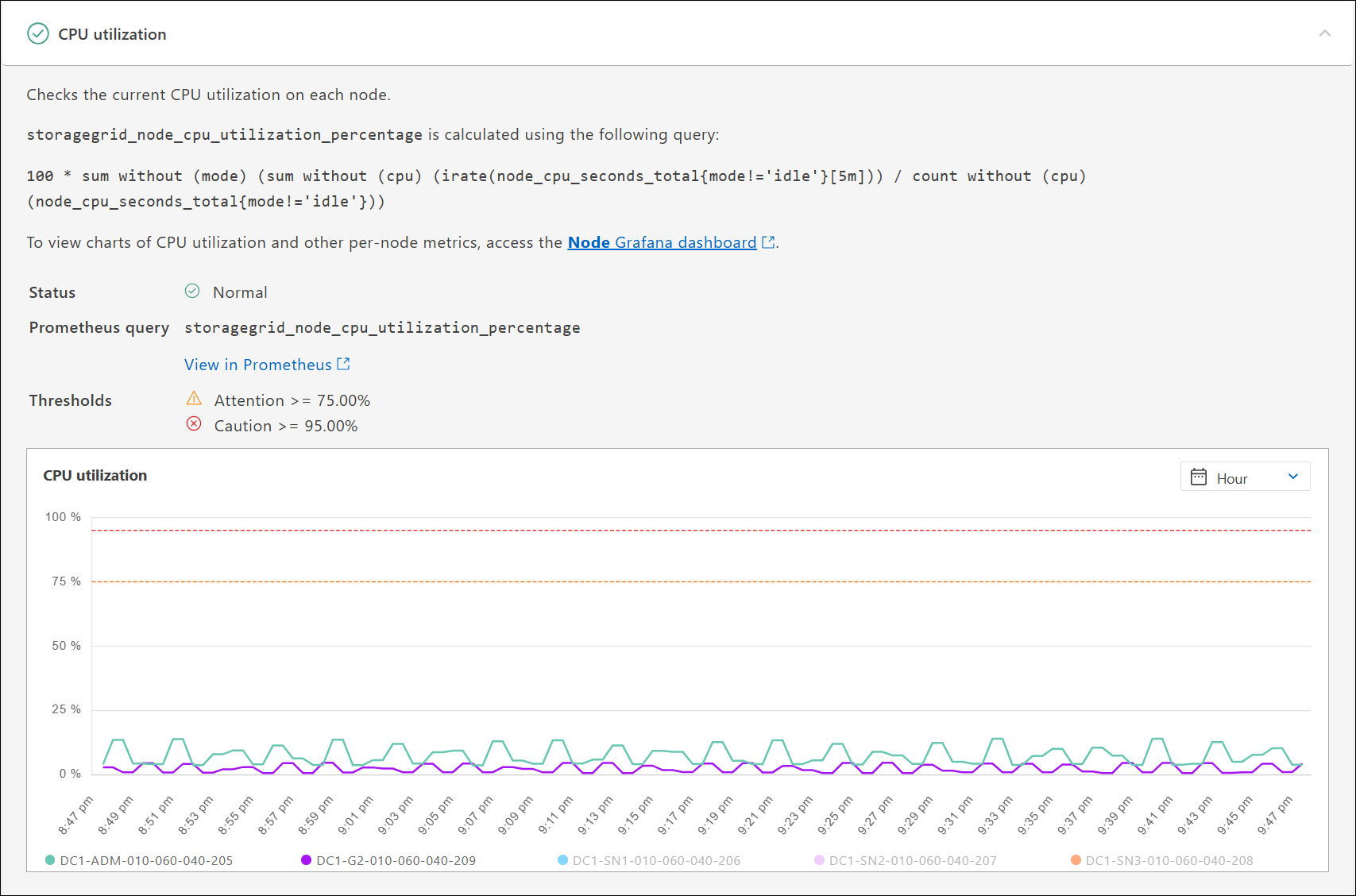

  2. 若要深入瞭解特定診斷,請按一下該列中的任意位置。
    此時會顯示關於該診斷及其目前結果的詳細資訊。其中列出以下詳細資訊:
    • 狀態:此診斷的目前狀態:正常、注意或謹慎。
    • Prometheus 查詢:如果用於診斷,則為用於產生狀態值的 Prometheus 表示式。(並非所有診斷都會使用 Prometheus 表示式。)
    • 閾值:如果診斷可用,則為每種異常診斷狀態定義系統閾值。(並非所有診斷都使用閾值。)
      註 您無法變更這些閾值。
    • 狀態值:圖表和表格(表格未顯示在快照中)顯示整個 StorageGRID 系統中診斷的狀態和值。在此範例中,顯示了 StorageGRID 系統中每個節點目前的 CPU 使用率。所有節點的值均低於「注意」和「警告」閾值,因此診斷的整體狀態為「正常」。
      診斷狀態值範例

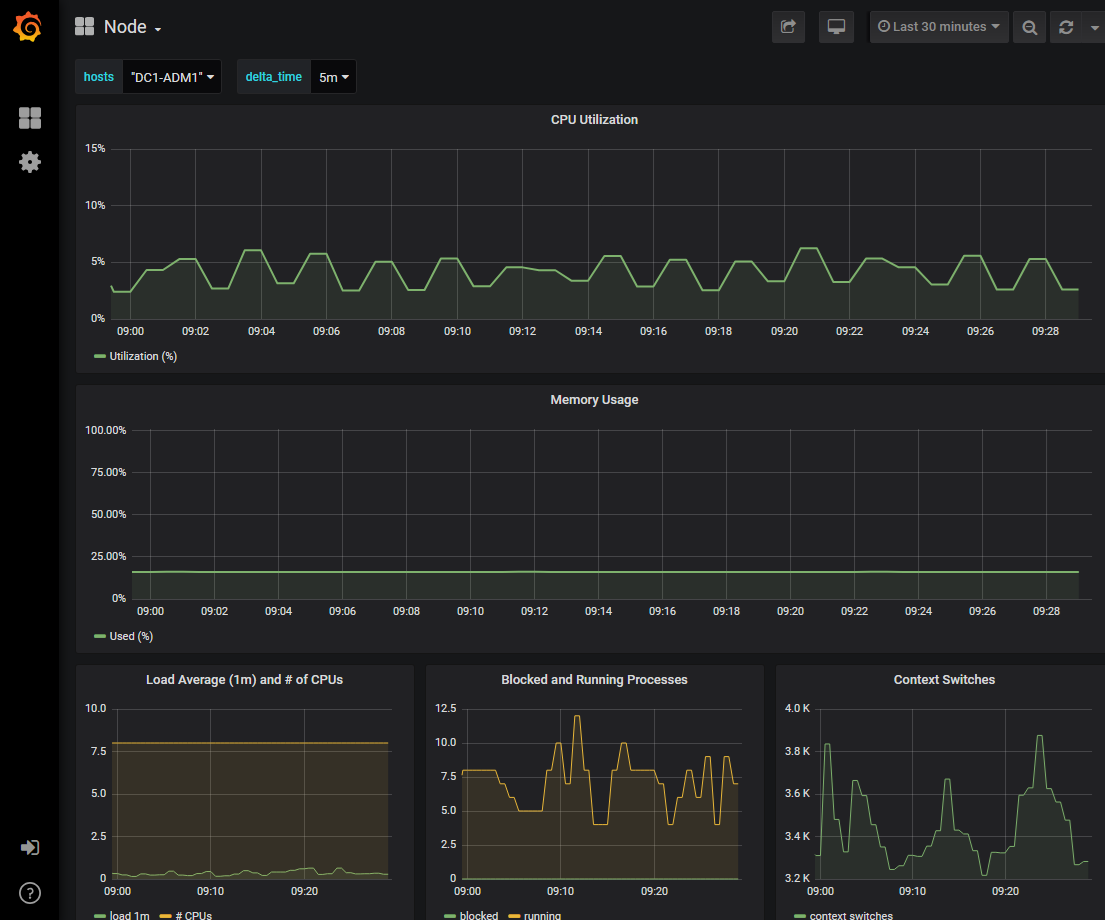

  3. 選用:若要查看與此診斷相關的 Grafana 圖表,請選擇 Grafana 儀表板。
    並非所有診斷都會顯示此連結。
    隨即出現相關的 Grafana 儀表板。在此範例中,隨即出現 Node 儀表板,其中顯示此節點隨時間變化的 CPU 使用率,以及該節點的其他 Grafana 圖表。
    註 您也可以從「支援」>「工具」>「計量」頁面的 Grafana 部分存取預先建立的 Grafana 儀表板。
    Grafana 儀表板節點

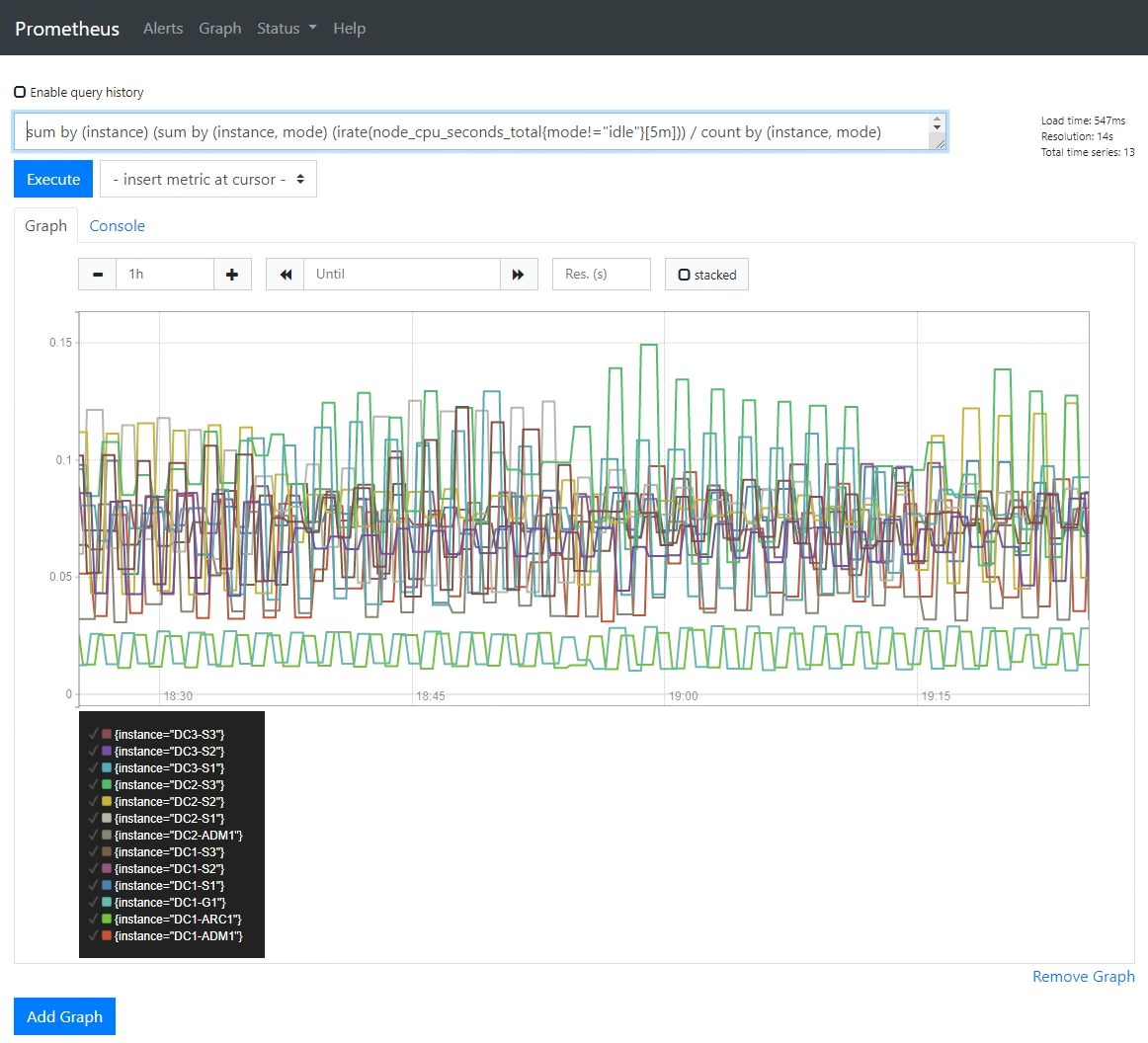

  4. 選用:若要查看 Prometheus 表示式隨時間變化的圖表,請按一下 View in Prometheus。
    診斷中使用的表示式的 Prometheus 圖會顯示出來。
    支援診斷 Prometheus 頁面
