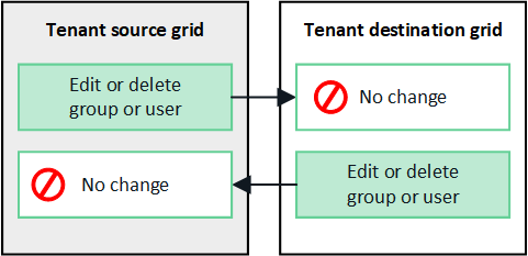

Zum Zielraster hinzugefügte Gruppen und Benutzer werden nicht geklont
Das Klonen erfolgt nur vom Quellraster des Mandanten zum Zielraster des Mandanten. Wenn Sie Gruppen und Benutzer im Zielraster des Mandanten erstellen oder importieren, klont StorageGRID diese Elemente nicht zurück in das Quellraster des Mandanten.
Bearbeitete oder gelöschte Gruppen, Benutzer und Zugriffsschlüssel werden nicht geklont
Das Klonen erfolgt nur, wenn Sie neue Gruppen und Benutzer erstellen.
Wenn Sie Gruppen, Benutzer oder Zugriffsschlüssel in einem der Raster bearbeiten oder löschen, werden Ihre Änderungen nicht in das andere Raster geklont.
