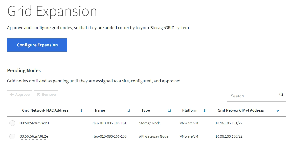

  1. Selecciona Mantenimiento > Tareas > Ampliación.
    Aparece la página «Ampliación de la red». En la sección «Nodos pendientes» se muestran los nodos que están listos para ser añadidos.
    Captura de pantalla que muestra la página Grid Expansion
  2. Selecciona Configurar expansión.

  5. Revisa la lista Nodos pendientes y comprueba que aparecen todos los nodos de grid que has implementado.

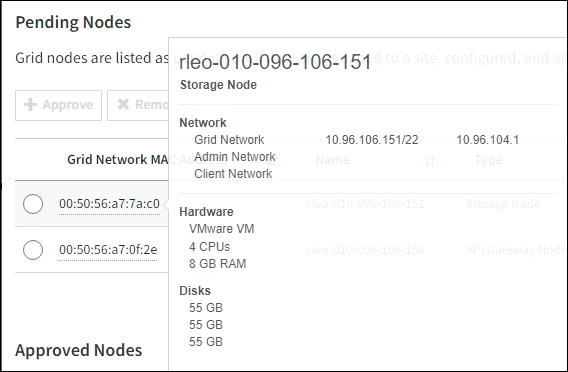

    Si lo deseas, puedes situar el cursor sobre la Grid Network MAC Address de un nodo para ver los detalles de dicho nodo.
    Captura de pantalla de los detalles del nodo de Grid
    Nota Si falta un nodo, confirma que se haya implementado correctamente.
