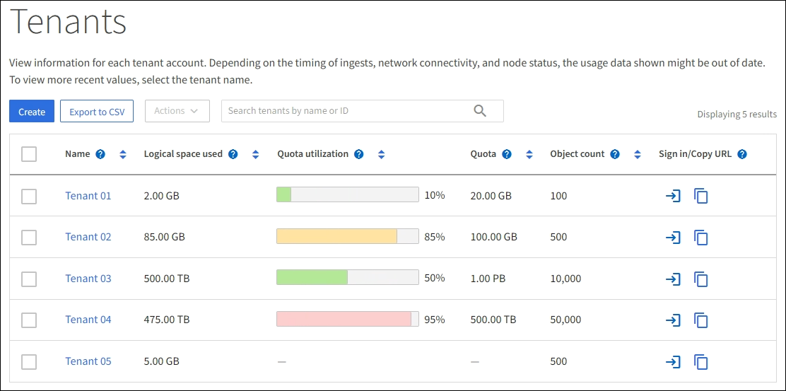

La página «Tenants» muestra información básica sobre todas las cuentas de tenant actuales.
Pasos
  1. Selecciona Tenants.
  2. Revisa la información que aparece en las páginas de Tenant.
    Para cada inquilino se muestran el espacio lógico utilizado, el uso de la cuota, la cuota y el recuento de objetos. Si no se ha establecido una cuota para un inquilino, los campos uso de la cuota y cuota contienen un guion (—).
    Nota El tamaño lógico de todos los objetos pertenecientes a este inquilino incluye las subidas multiparte incompletas y en curso. El tamaño no incluye el espacio físico adicional utilizado para las políticas de ILM. Los valores de espacio utilizado son estimaciones. Estas estimaciones se ven afectadas por el momento en que se realizan las ingestas, la conectividad de red y el estado de los nodos.
    Página de cuentas de inquilinos
  3. Si lo deseas, inicia sesión en una cuenta de inquilino seleccionando el enlace de sign-in Icono de inicio de sesión de inquilino en la columna Sign in/Copiar URL.
  4. Si lo deseas, copia la URL de la página de inicio de sesión de un inquilino seleccionando el enlace de copiar URL Icono de copiar URL del inquilino en la columna Sign in/Copy URL.

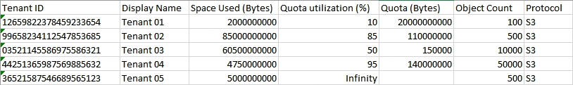

  5. Si lo deseas, selecciona Exportar a CSV para ver y exportar un archivo .csv que contenga los valores de uso de todos los inquilinos.
    Se te pedirá que abras o guardes el archivo .csv.
    El contenido del archivo .csv es similar al del siguiente ejemplo:
    Ejemplo de cuentas de inquilinos .csv
    Puedes abrir el archivo .csv en una aplicación de hojas de cálculo o usarlo en automatización.

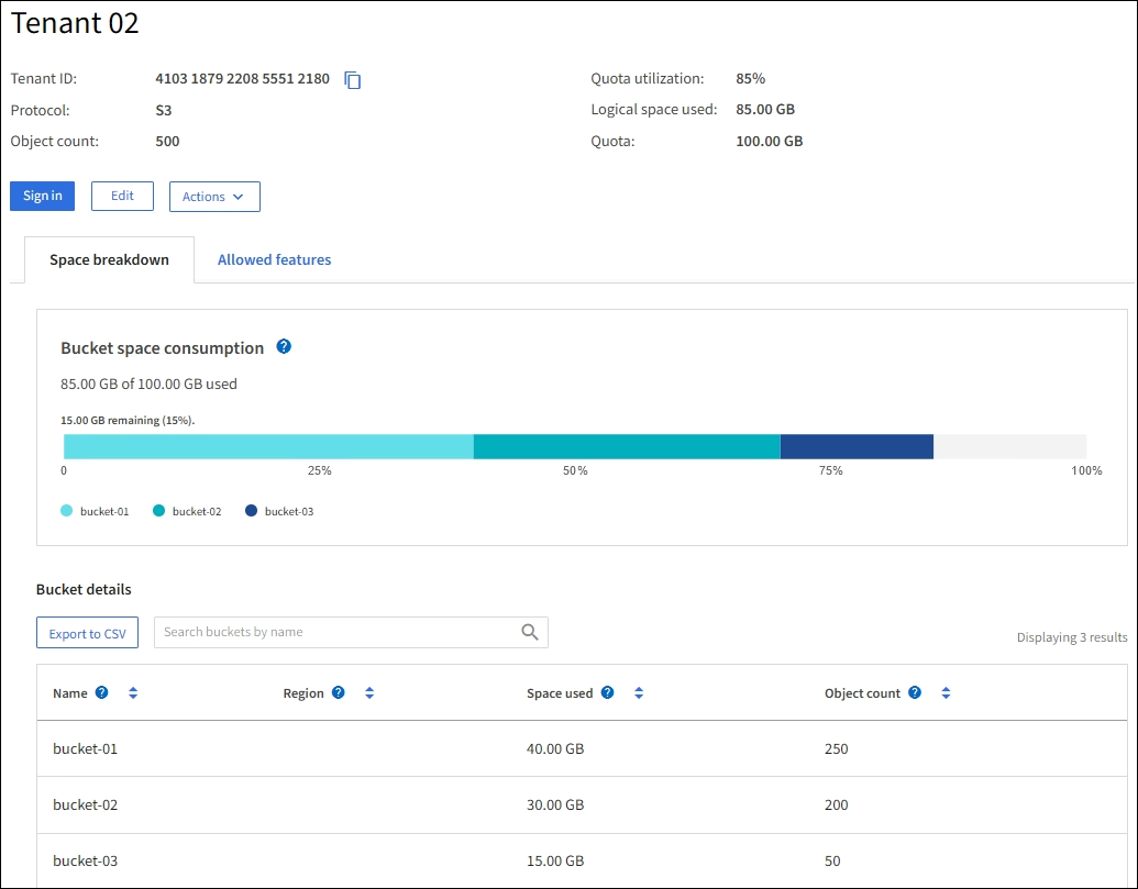

  1. Selecciona el nombre del inquilino en la página Tenants.
    Aparece la página de detalles del inquilino.
    Modal de uso del inquilino
  2. Consulta la información general sobre el inquilino que aparece en la parte superior de la página.
    Esta sección de la página de detalles ofrece información resumida sobre el inquilino, incluyendo el número de objetos del inquilino, el uso de la cuota, el espacio lógico utilizado y la configuración de la cuota.
  3. En la pestaña Desglose de espacio, revisa el gráfico Consumo de espacio.
    Este gráfico muestra el consumo total de espacio para todos los buckets de S3 del inquilino.
    Si se ha establecido una cuota para este tenant, se muestra en texto la cantidad de cuota utilizada y restante (por ejemplo, 85.00 GB of 100 GB used). Si no se ha establecido ninguna cuota, el tenant dispone de una cuota ilimitada y el texto solo incluye la cantidad de espacio utilizado (por ejemplo, 85.00 GB used). El gráfico de barras muestra el porcentaje de cuota en cada bucket o contenedor. Si el tenant ha superado la cuota de almacenamiento en más de un 1 % y en al menos 1 GB, el gráfico muestra la cuota total y la cantidad excedida.
    Puedes situar el cursor sobre el gráfico de barras para ver el almacenamiento utilizado por cada bucket o contenedor. Puedes situar el cursor sobre el segmento de espacio libre para ver la cantidad de cuota de almacenamiento restante.
    Gráfico de barras del consumo de bucket por inquilino
    Precaución El uso de la cuota se basa en estimaciones internas y podría superarse en algunos casos. Por ejemplo, StorageGRID comprueba la cuota cuando un inquilino comienza a cargar objetos y rechaza nuevas cargas si el inquilino ha superado la cuota. Sin embargo, StorageGRID no tiene en cuenta el tamaño de la carga actual al determinar si se ha superado la cuota. Si se eliminan objetos, es posible que temporalmente se impida al inquilino cargar nuevos objetos hasta que se recalcule el uso de la cuota. El cálculo del uso de la cuota puede tardar 10 minutos o más.
    Nota El uso de la cuota de un inquilino indica la cantidad total de datos de objetos que el inquilino ha cargado en StorageGRID (tamaño lógico). El uso de la cuota no representa el espacio utilizado para almacenar copias de dichos objetos y sus metadatos (tamaño físico).
    Nota Puedes activar la regla de alerta Alto consumo de cuota del inquilino para determinar si los inquilinos están consumiendo sus cuotas. Si está activada, esta alerta se activa cuando un inquilino ha usado el 90 % de su cuota. Para obtener instrucciones, consulta "Editar reglas de alertas".
  4. En la pestaña Desglose de espacio, revisa los detalles del bucket.
    Esta tabla muestra los buckets de S3 del inquilino. El espacio utilizado es la cantidad total de datos de los objetos que hay en el bucket o contenedor. Este valor no representa el espacio de almacenamiento necesario para las copias de ILM ni los metadatos de los objetos.
