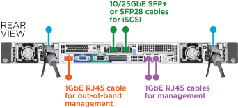

  2. Câconnectez les nœuds.
    Important Si les évents d'aération situés à l'arrière du châssis sont bloqués par des câbles ou des étiquettes, ils peuvent provoquer des défaillances prématurées de composants en raison d'une surchauffe.
    Cette figure montre le câblage du nœud de stockage H610S
    • Connectez le nœud à un réseau 10 GbE à l'aide de deux câbles SFP28 ou SFP+.
    • Connectez le nœud à un réseau 1 GbE à l'aide de deux connecteurs RJ45.
    • Connectez le nœud à un réseau 1 GbE à l'aide d'un connecteur RJ-45 dans le port IPMI.
    • Connectez les deux câbles d'alimentation au nœud.

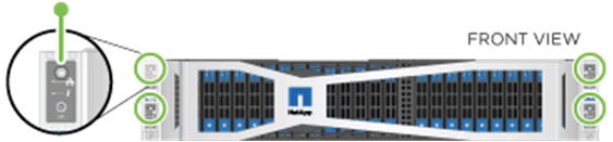

    Cette figure montre l'avant du châssis H610S avec le bouton d'alimentation mis en surbrillance.
