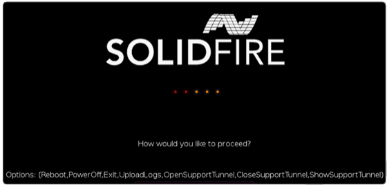

Menu d'options RTFI
Le menu d'options suivant s'affiche si le processus RTFI échoue ou si vous choisissez de ne pas continuer à l'invite initiale du processus RTFI.
Contactez le support NetApp avant d'utiliser l'une des options de commande suivantes. |
