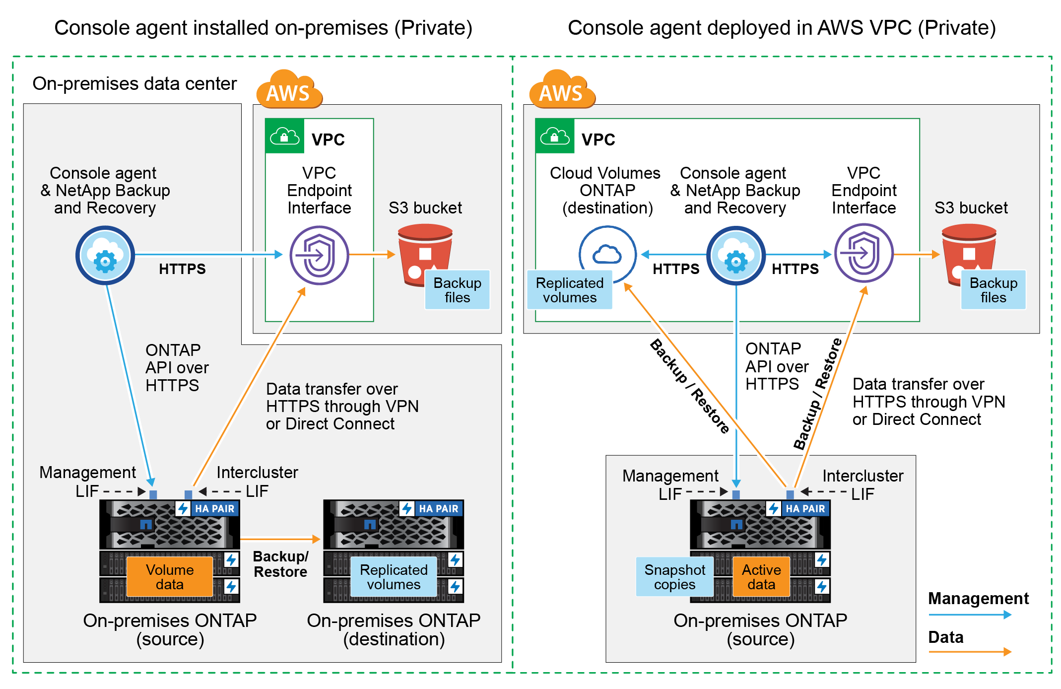

Il diagramma seguente mostra il metodo di connessione privata e le connessioni che è necessario preparare tra i componenti. Puoi utilizzare un agente Console installato in sede oppure un agente Console distribuito nella VPC AWS.
Un diagramma che mostra come NetApp Backup and Recovery comunica tramite una connessione privata con i volumi sul cluster e lo storage AWS S3 in cui si trovano i file di backup.
Nota Se usi un endpoint VPC privato per il backup o il ripristino dei dati, questo ha la precedenza su qualsiasi connessione proxy configurata.
