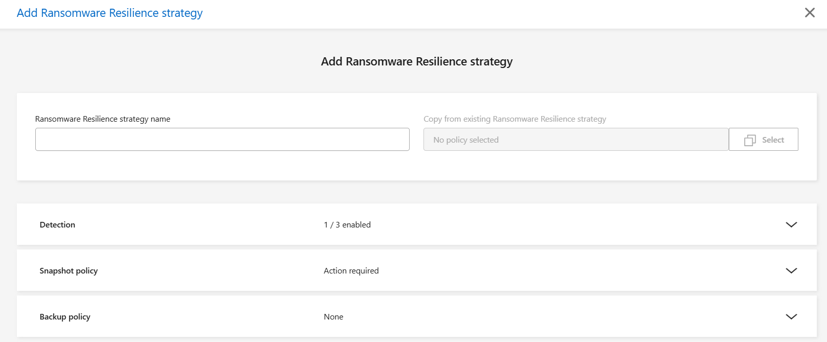

  3. ランサムウェア保護戦略ページで、[追加] を選択します。
    スナップショットセクションを表示する戦略ページを追加します
  4. 新しい戦略名を入力してください。戦略名にはスペースを含めることはできません。
  5. 必要に応じて、既存の保護戦略を新しい戦略の基礎として選択することもできます。「既存のRansomware Resilience戦略からコピー」で、「選択」を選択します。既存の戦略を選択し、「コピー」を選択します。
  6. 各項目について、*下矢印*を選択します。
