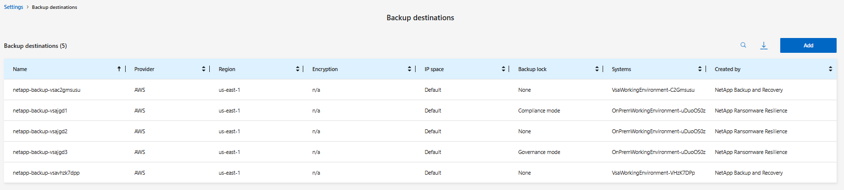

バックアップ先を追加する
Ransomware Resilience は、まだバックアップがないワークロードと、まだバックアップ先が割り当てられていないワークロードを識別できます。
これらのワークロードを保護するには、バックアップ先を追加する必要があります。次のいずれかのバックアップ先を選択できます。

ダッシュボードから、またはメニューの [設定] オプションにアクセスして、推奨アクションに基づいてバックアップ先を追加できます。

  1. 設定 > バックアップ先 ページで、追加 を選択します。
  2. バックアップ先の名前を入力します。
    バックアップ先ページ
  3. * StorageGRID*を選択します。
  4. 各設定の横にある下矢印を選択し、値を入力または選択します。
    • プロバイダー設定:
      • 新しいバケットを作成するか、バックアップを保存する独自のバケットを用意してください。
      • StorageGRIDゲートウェイ ノードの完全修飾ドメイン名、ポート、 StorageGRIDアクセス キーおよび秘密キーの資格情報。
    • ネットワーク: IPspace を選択します。
      • IPspace は、バックアップするボリュームが存在するクラスターです。この IPspace のクラスタ間 LIF には、アウトバウンド インターネット アクセスが必要です。
  5. *追加*を選択します。
結果
新しいバックアップ先がバックアップ先のリストに追加されます。

Amazon Web Servicesをバックアップ先として追加する
AWS をバックアップ先として設定するには、次の情報を入力します。
コンソールでAWSストレージを管理する方法の詳細については、以下を参照してください。 "Amazon S3バケットを管理する"
手順

    • バックアップ ロック: ランサムウェア耐性により、バックアップが変更または削除されないように保護するかどうかを選択します。このオプションはNetApp DataLock テクノロジーを使用します。各バックアップは、保持期間中、または最低 30 日間と最大 14 日間のバッファ期間にわたってロックされます。
      注意 ここでバックアップ ロック設定を構成すると、バックアップ先の構成後に設定を変更することはできません。
      • ガバナンス モード: 特定のユーザー (s3:BypassGovernanceRetention 権限を持つ) は、保持期間中に保護されたファイルを上書きまたは削除できます。
      • コンプライアンス モード: ユーザーは、保持期間中に保護されたバックアップ ファイルを上書きまたは削除することはできません。
  5. *追加*を選択します。
結果
バックアップ先ページの「設定」オプション

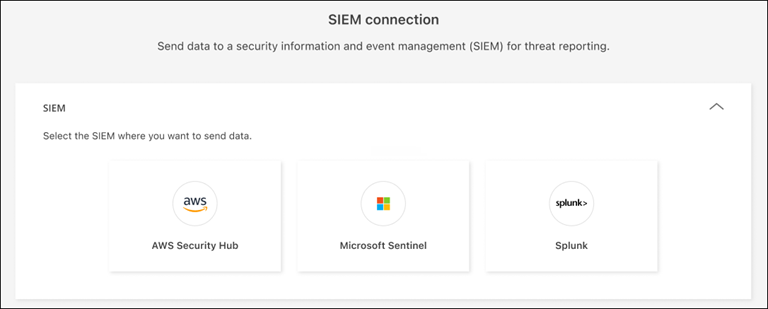

脅威の分析と検出のためにセキュリティおよびイベント管理システム (SIEM) に接続する
脅威の分析と検出のために、データをセキュリティおよびイベント管理システム (SIEM) に自動的に送信できます。 SIEM として、AWS Security Hub、Microsoft Sentinel、または Splunk Cloud を選択できます。
Ransomware Resilience で SIEM を有効にする前に、SIEM システムを構成する必要があります。

ランサムウェア耐性におけるSIEMの接続
SIEM を有効にすると、脅威の分析とレポートのために、Ransomware Resilience から SIEM サーバーにデータが送信されます。
手順
  1. コンソール メニューから、保護 > ランサムウェア耐性 を選択します。
  2. ランサムウェア耐性メニューから、垂直方向の垂直アクション…​ 右上のオプションをクリックします。
  3. *設定*を選択します。
    設定ページが表示されます。
    設定ページ
  4. [設定] ページで、SIEM 接続タイルの [接続] を選択します。
    脅威検出の詳細ページを有効にする
  5. SIEM システムの 1 つを選択します。
  6. AWS Security Hub または Splunk Cloud で設定したトークンと認証の詳細を入力します。
    メモ 入力する情報は、選択した SIEM によって異なります。
  7. *有効*を選択します。
    設定ページに「接続済み」と表示されます。
