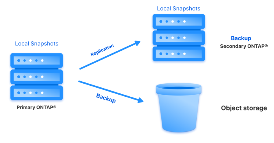

BlueXP Backup and Recovery でソースとしてプライマリ バックアップとセカンダリ バックアップのいずれかを選択すると、次の 2 つのトポロジのいずれかが実装されます。
ファンアウト トポロジ – SnapCenter Plug-in for VMware vSphereによってバックアップが開始されると、ローカル スナップショットが直ちに作成されます。次に、SCV は最新のスナップショットをセカンダリONTAPクラスタに複製するSnapMirror操作を開始します。 BlueXP Backup and Recovery では、ポリシーによって、選択したクラウド プロバイダーのオブジェクト ストレージに転送されるデータのスナップショット コピーのソースとしてプライマリONTAPクラスターが指定されます。
ファンアウトトポロジー、800,418

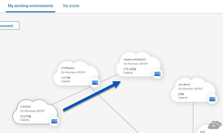

  1. ソース (プライマリ) ONTAPストレージ システムを、宛先 (セカンダリ) ONTAPストレージ システムにドラッグ アンド ドロップします。
    ドラッグアンドドロップストレージシステム

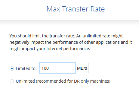

  5. レプリケーションを実行するための最大転送速度を選択します。
    最大転送速度

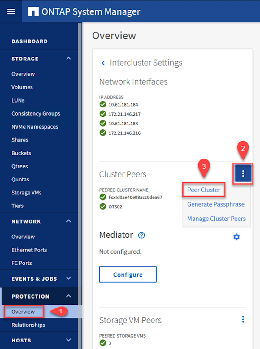

  2. ソース クラスタでは、 ONTAP System Manager または CLI を使用してクラスタ ピア関係を確立できます。 ONTAP System Manager から、[Protection] > [Overview] に移動し、[Peer Cluster] を選択します。
    入出力ダイアログまたは書かれたコンテンツを示す図

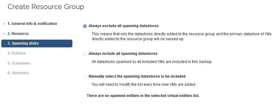

  4. 複数のデータストアに存在する VMDK を持つ VM のデータストアをまたぐためのオプションを選択し、[次へ] をクリックします。
    データストアをまたぐ
    メモ BlueXP backup and recoveryでは、現在、複数のデータストアにまたがる VMDK を持つ VM のバックアップはサポートされていません。

キャンバスに作業環境を追加する
最初のステップは、オンプレミスのONTAPストレージシステムをBlueXPに追加することです。
  1. キャンバスから「作業環境の追加」を選択して開始します。
    作業環境を追加する
  2. 場所の選択肢から「オンプレミス」を選択し、「検出」ボタンをクリックします。
    オンプレミスを選択
  3. ONTAPストレージ システムの資格情報を入力し、[検出] ボタンをクリックして作業環境を追加します。
    ストレージシステムの資格情報を追加する

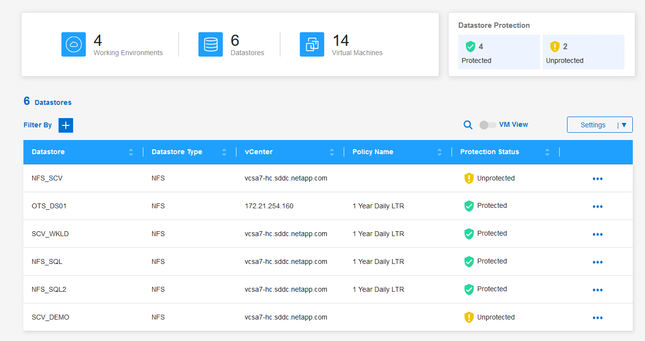

  5. 検出が完了すると、検出されたすべての SCV アプライアンスのデータストアと仮想マシンを表示できるようになります。
    利用可能なリソースを表示

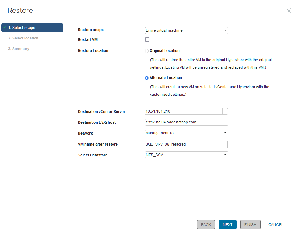

  4. 復元ウィザードから、仮想マシン全体を復元するか、特定の VMDK を復元するかを選択します。元の場所または別の場所にインストールすることを選択し、復元後の VM 名と宛先データストアを指定します。*次へ*をクリックします。
    復元の詳細を入力してください
