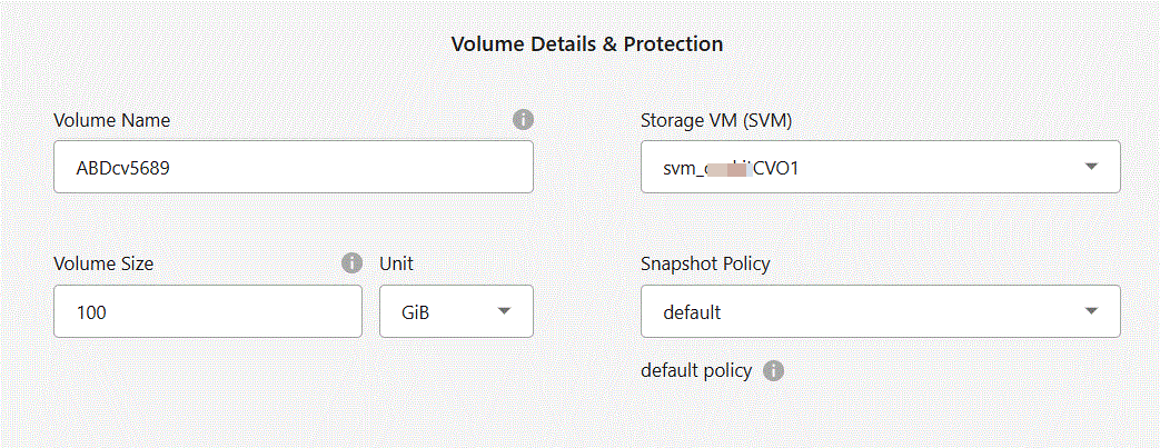

  15. ボリュームの作成:新しいボリュームの詳細を入力するか、*スキップ*を選択してください。
    このページのいくつかのフィールドは説明不要です。次の表では、ガイダンスが必要になる可能性のあるフィールドについて説明します。

    次の画像は、ボリューム作成ウィザードの最初のページを示しています。
    スクリーンショット: Cloud Volumes ONTAPインスタンス用に入力されたボリューム ページを表示します。
