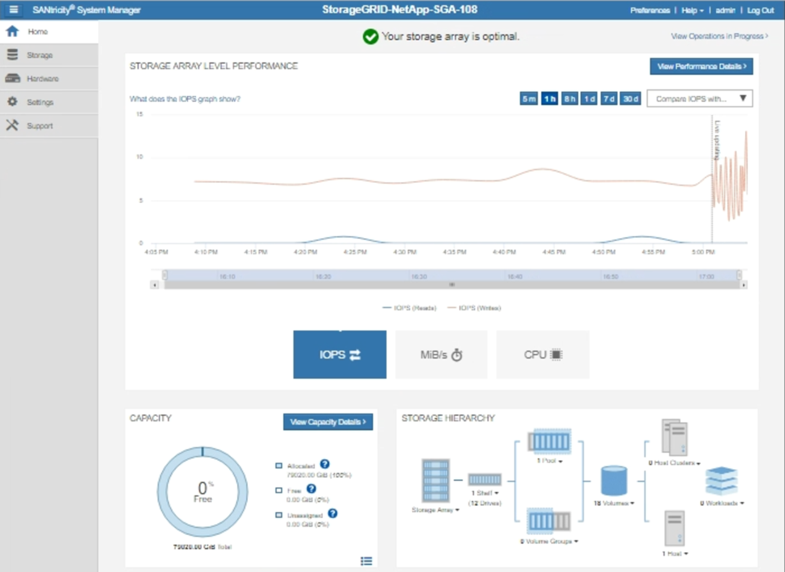

  3. * SANtricity System Manager* を選択します。
    SANtricity System Manager のホームページが表示されます。
    AutoSupport SANtricityホームページ

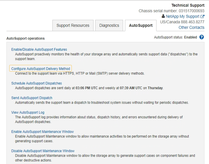

  4. サポート > サポート センター > * AutoSupport*を選択します。
    AutoSupport操作ページが表示されます。
    AutoSupport SANtricity AutoSupport操作
