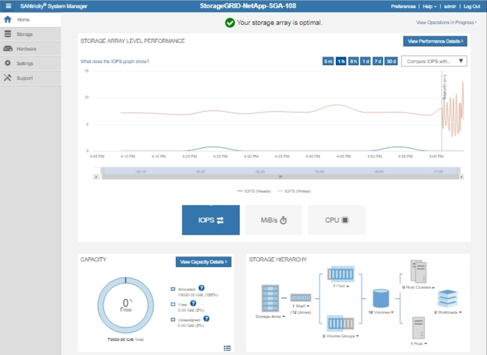

  3. SANtricity System Manager を選択します。
    SANtricity System Manager のホームページが表示されます。

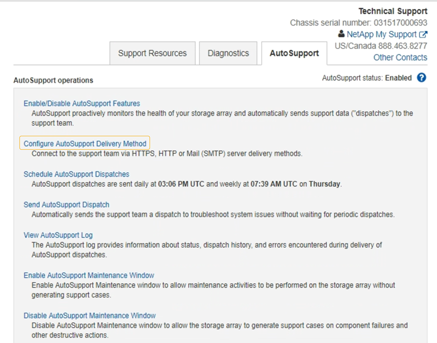

  4. サポート > サポートセンター > AutoSupport を選択します。
    AutoSupport の操作ページが表示されます。
    AutoSupport SANtricity AutoSupport処理

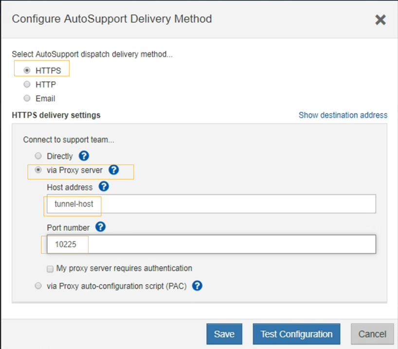

  5. *AutoSupport配信方法の設定*を選択します。
    AutoSupport の配信方法の設定ページが表示されます。
    AutoSupport の配信方法を設定する AutoSupport SANtricity
  6. 配信方法として「HTTPS」を選択してください。
    メモ HTTPSを有効にする証明書はプリインストールされています。
  7. 「プロキシ サーバ経由」を選択してください。
  8. *ホストアドレス*に `tunnel-host`を入力します。
    `tunnel-host`は、管理ノードを使用して E シリーズ AutoSupport パッケージを送信するための特別なアドレスです。
  9. *ポート番号*に `10225`を入力します。
    `10225`は、アプライアンス内のEシリーズコントローラーからAutoSupportパッケージを受信するStorageGRIDプロキシ サーバのポート番号です。
  10. 「Test Configuration」を選択して、AutoSupportプロキシ サーバのルーティングと設定をテストします。
    正しい場合は、緑色のバナーにメッセージが表示されます:「AutoSupportの構成が検証されました。」
    テストが失敗すると、赤いバナーにエラーメッセージが表示されます。StorageGRIDのDNS設定とネットワークを確認し、"優先送信者 管理ノード"がNetApp Support Siteに接続できることを確認して、もう一度テストを実行してください。
  11. * 保存 * を選択します。
    設定が保存され、確認メッセージが表示されます:「AutoSupport の配信方法が設定されました。」
