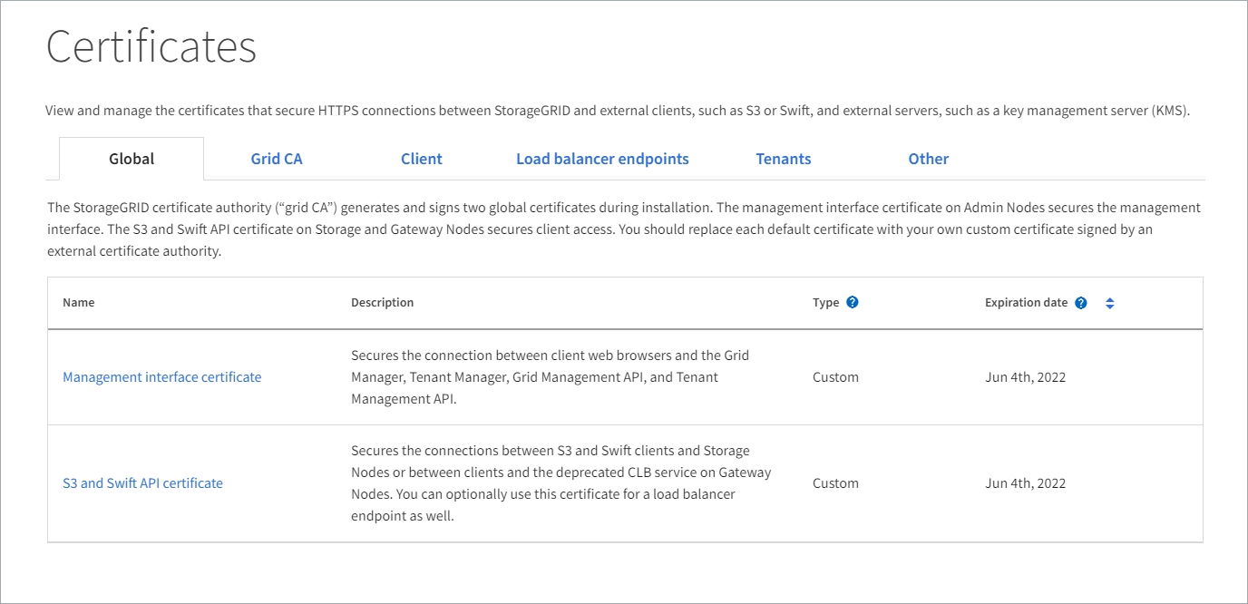

アクセスセキュリティ証明書
すべての StorageGRID 証明書に関する情報に1か所からアクセスでき、各証明書の設定ワークフローへのリンクも提供されます。
Grid Manager から、Configuration > Security > Certificates を選択します。
証明書ページでタブを選択すると、各証明書カテゴリに関する情報が表示され、証明書の設定にアクセスできます。タブにアクセスするには、"適切な許可"が必要です。

グローバルグローバル証明書は、ウェブブラウザおよび外部S3 APIクライアントからのStorageGRIDへのアクセスを保護します。2つのグローバル証明書は、インストール時にStorageGRID認証局によって最初に生成されます。本番環境のベストプラクティスは、外部の認証局によって署名されたカスタム証明書を使用することです。
[管理インターフェイス証明書]:クライアントのウェブブラウザ接続をStorageGRIDの管理インターフェイスに対してセキュリティで保護します。
S3 API証明書:S3クライアントアプリケーションがオブジェクトデータのアップロードとダウンロードに使用する、ストレージノード、管理ノード、およびゲートウェイノードへのクライアントAPI接続を保護します。
インストールされているグローバル証明書に関する情報は以下のとおりです。
名前:証明書名と、証明書の管理ページへのリンク。
概要
タイプ:カスタムまたはデフォルト。+ グリッドのセキュリティを向上させるには、常にカスタム証明書を使用することをお勧めします。
有効期限:デフォルトの証明書を使用している場合、有効期限は表示されません。
次の操作を実行できます。
グリッドセキュリティを向上させるため、デフォルトの証明書を外部認証局によって署名されたカスタム証明書に置き換えてください:
"デフォルトの StorageGRID が生成した管理インターフェイス証明書を置き換える"グリッドマネージャーおよびテナントマネージャーへの接続に使用されます。
"S3 API証明書を置き換える"ストレージノードおよびロードバランサーエンドポイント(オプション)への接続に使用されます。
"管理インターフェイス証明書"または"S3 API証明書"をコピーまたはダウンロードします。
