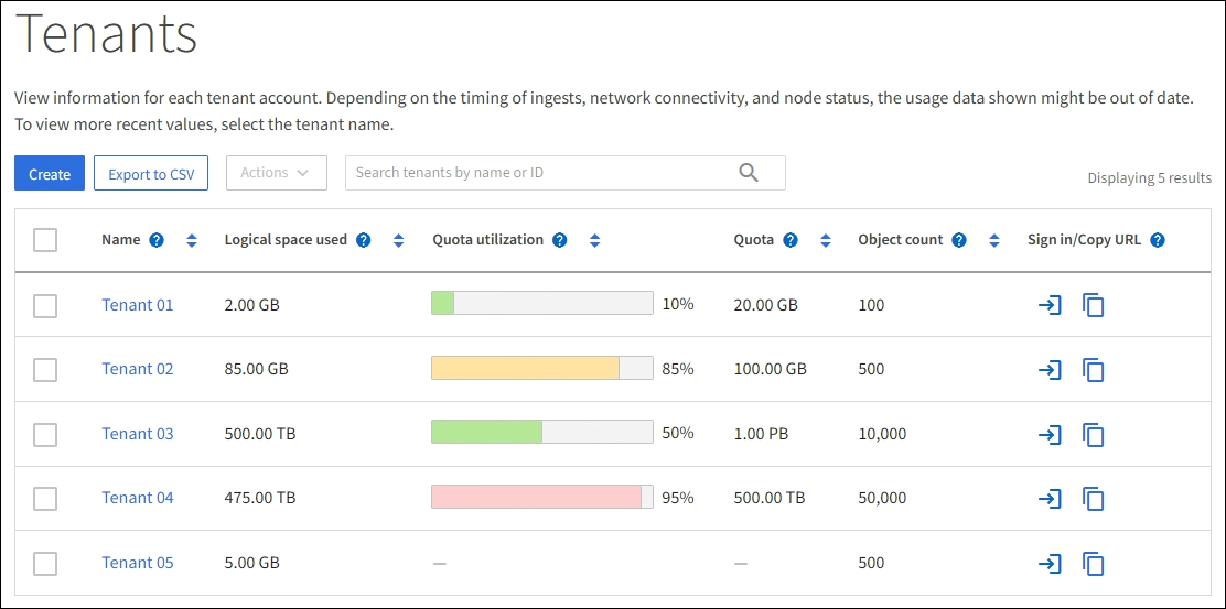

全てのテナントを表示
テナントページには、現在のすべてのテナントアカウントの基本情報が表示されます。
手順
  1. 「テナント」を選択します。
  2. テナントページに表示されている情報を確認してください。
    各テナントごとに、使用されている論理領域、クォータ使用量、クォータ、およびオブジェクト数が一覧表示されます。テナントにクォータが設定されていない場合、「クォータ使用量」と「クォータ」フィールドにはダッシュ(—)が表示されます。
    メモ このテナントに属するすべてのオブジェクトの論理サイズには、未完了および進行中のマルチパートアップロードが含まれます。このサイズには、ILMポリシーのために使用される追加の物理スペースは含まれていません。使用スペースの値は概算値です。これらの推定値は、データ取り込みのタイミング、ネットワーク接続性、およびノードの状態によって影響を受けます。
    テナントアカウントページ
  3. 必要に応じて、Sign in/Copy URL 列のサインインリンク テナントログインアイコン を選択して、テナントアカウントにサインインします。
  4. 必要に応じて、Sign in/Copy URL 列のURLコピーリンク テナントのコピーURLアイコン を選択して、テナントのサインインページのURLをコピーします。

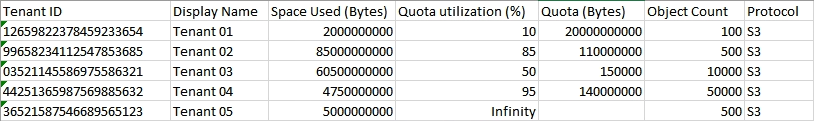

  5. 必要に応じて、*CSVにエクスポート*を選択すると、すべてのテナントの使用状況の値を含む `.csv`ファイルを表示およびエクスポートできます。
    `.csv`ファイルを開くか保存するかを確認するメッセージが表示されます。
    `.csv`ファイルの内容は次の例のようになります。
    テナントアカウントの例 .csv
    `.csv`ファイルをスプレッドシートアプリケーションで開くか、自動化に使用できます。

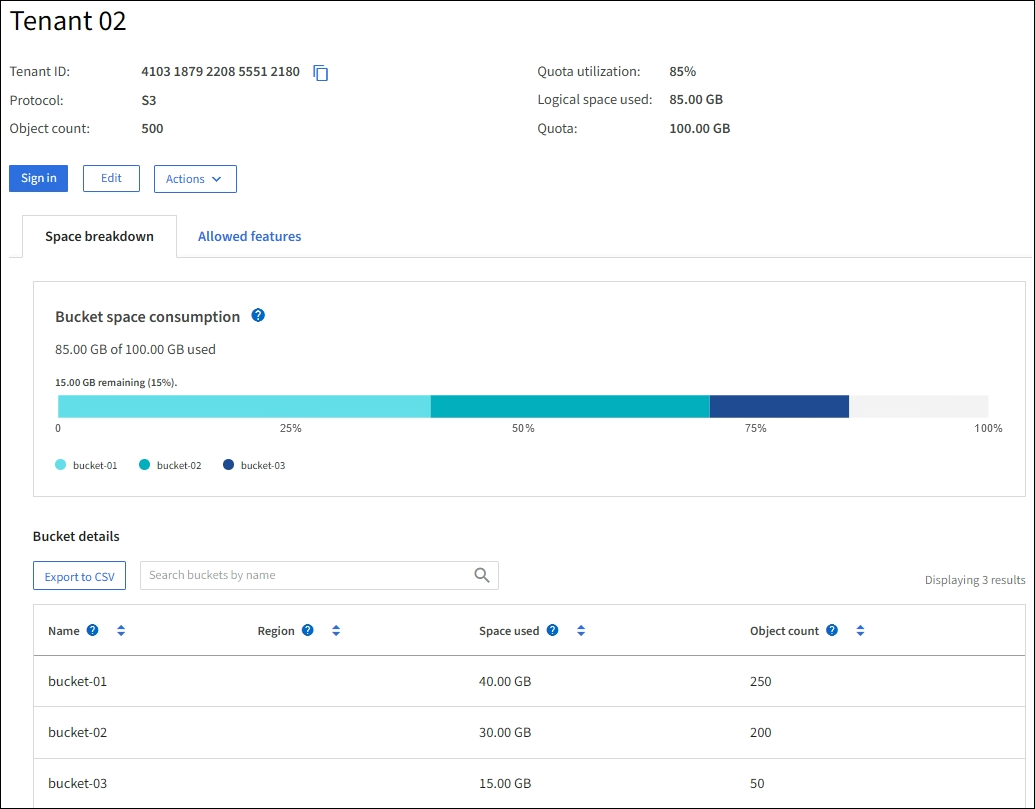

  1. テナントページからテナント名を選択します。
    テナントの詳細ページが表示されます。
    テナント使用状況モーダル
  2. ページ上部のテナント概要をご確認ください。
    詳細ページのこのセクションでは、テナントのオブジェクト数、クォータ使用量、使用されている論理領域、クォータ設定など、テナントに関する概要情報を提供します。
  3. 「スペースの内訳」タブから、「スペース消費量」チャートを確認してください。
    このグラフは、テナントが所有するすべてのS3バケットの合計容量使用量を示しています。
    このテナントにクォータが設定されている場合、使用されたクォータと残りのクォータがテキストで表示されます(例: 85.00 GB of 100 GB used)。クォータが設定されていない場合、テナントのクォータは無制限となり、テキストには使用済みスペースの量のみが含まれます(例: 85.00 GB used)。棒グラフは、各バケットまたはコンテナにおけるクォータの割合を示しています。テナントがストレージクォータを1%以上、かつ1 GB以上超過した場合、グラフには総クォータと超過量が表示されます。
    棒グラフにカーソルを合わせると、各バケットまたはコンテナが使用するストレージ容量を確認できます。空き領域セグメントにカーソルを合わせると、残りのストレージクォータの容量を確認できます。
    テナント別消費量棒グラフ
