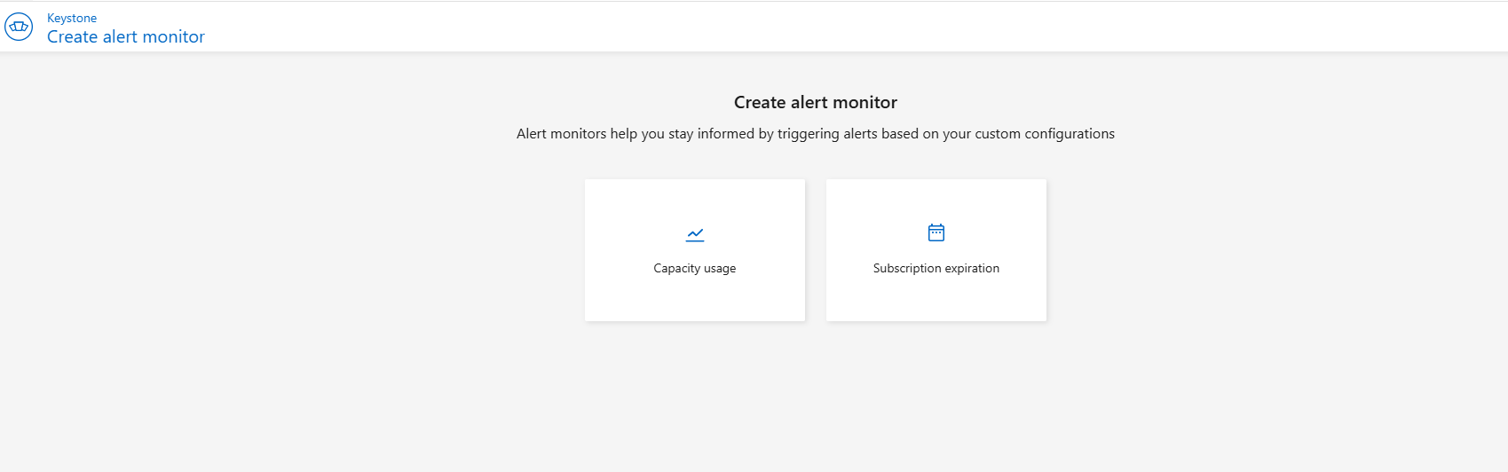

모니터 만들기
알림 모니터를 만들려면 다음 단계를 따르세요.
단계
  1. 모니터 생성 버튼을 선택하세요.
    알림 모니터 만들기 페이지가 나타납니다.
    Keystone 구독에 대한 알림 모니터 생성 스크린샷
  2. 모니터 유형을 정의하려면 용량 사용량 또는 *구독 만료*를 선택하세요. 귀하의 선택에 따라 다음 세부 정보를 제공해 주세요.
    • 일반 세부 정보: 알림 이름을 제공하고 심각도 수준을 선택합니다.
    • 리소스 선택: 특정 구독이나 모든 구독에 대한 모니터를 만들도록 선택합니다. 모니터 유형 선택에 따라, 용량 사용 모니터의 경우 구독 번호 및 성능 서비스 수준, 구독 만료 모니터의 경우 구독 번호만 등 필요한 필드가 표시되면 해당 필드를 채웁니다.
      용량 사용 모니터를 위한 리소스 선택 스크린샷
    • 조건: 경고를 발생시키는 임계 조건을 설정합니다. 예를 들어, 용량 사용량이 지정된 비율을 초과하면 알림을 트리거합니다.
    • 알림: 알림 메시지를 받을 사용자를 선택하세요.
  3. *만들기*를 클릭하세요.
    모니터를 생성한 후 시스템은 경고 모니터 페이지로 돌아가고 새 경고 모니터를 활성 상태로 목록에 표시합니다.
