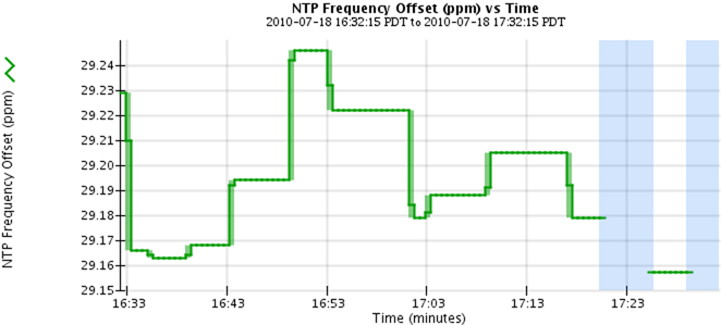

  • 선 그래프: 노드 페이지 및 지원 > 도구 > 격자 토폴로지 페이지에서 사용 가능(차트 아이콘 선택)아이콘 차트(신규) 데이터 값 다음에 선 그래프를 사용하여 단위 값(예: ppm 단위의 NTP 주파수 오프셋)이 있는 StorageGRID 속성의 값을 표시합니다. 값의 변화는 시간에 따라 정기적인 데이터 간격(빈)으로 표시됩니다.
    선 그래프
