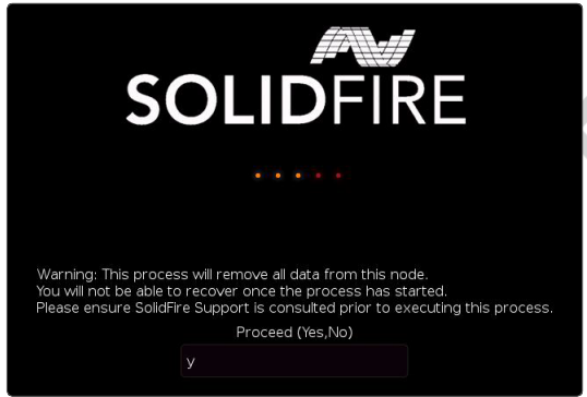

No prompt inicial, você é notificado de que o processo removerá todos os dados do nó e que os dados não serão recuperáveis após o início do processo. Digite Sim para começar.
Todos os dados e detalhes de configuração são apagados permanentemente do nó após o processo ser iniciado. Se você optar por não continuar, você será direcionado para o Menu de opções RTFI. Se você quiser assistir ao console durante o processo RTFI, você pode pressionar as teclas ALT F8 para alternar para o console do modo verboso. Pressione ALT-F7 para retornar à GUI principal. -
