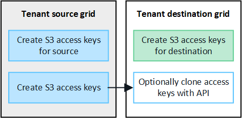

As chaves de acesso S3 podem ser clonadas manualmente
O StorageGRID não clona automaticamente as chaves de acesso do S3 porque a segurança é melhorada ao ter chaves diferentes em cada grade.
Para gerenciar chaves de acesso nas duas grades, você pode fazer o seguinte:
imagem mostrando que as chaves de acesso s3 podem ser opcionalmente clonadas da grade de origem para a grade de destino

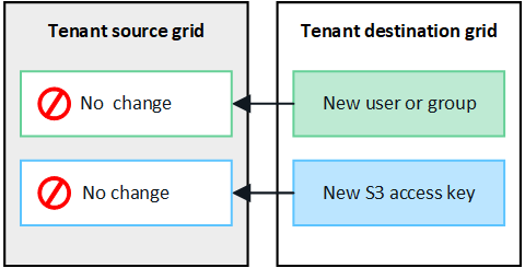

Grupos e usuários adicionados à grade de destino não são clonados
A clonagem ocorre somente da grade de origem do locatário para a grade de destino do locatário. Se você criar ou importar grupos e usuários na grade de destino do locatário, o StorageGRID não clonará esses itens de volta para a grade de origem do locatário.
imagem mostrando que os detalhes na grade de destino não são clonados na grade de origem
