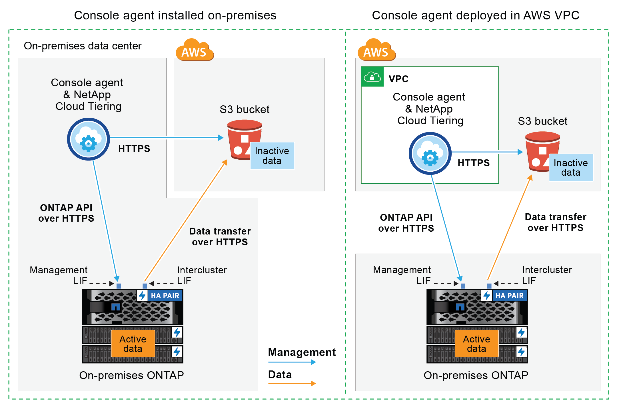

配置從本機ONTAP系統到 AWS S3 的分層時,可以使用兩種連線方法。
  • 公用連線 - 使用公用 S3 端點將ONTAP系統直接連接到 AWS S3。
  • 私有連線 - 使用 VPN 或 AWS Direct Connect 並透過使用私人 IP 位址的 VPC Endpoint 介面路由流量。
下圖顯示了*公共連接*方法以及您需要在組件之間準備的連接。您可以使用在您的場所安裝的控制台代理,或在 AWS VPC 中部署的代理程式。
此圖表顯示了 Cloud Tiering 如何透過公用連線與叢集上的磁碟區以及非活動資料所在的 AWS S3 儲存進行通訊。

註 代理程式和 S3 之間的通訊僅用於物件儲存設定。
