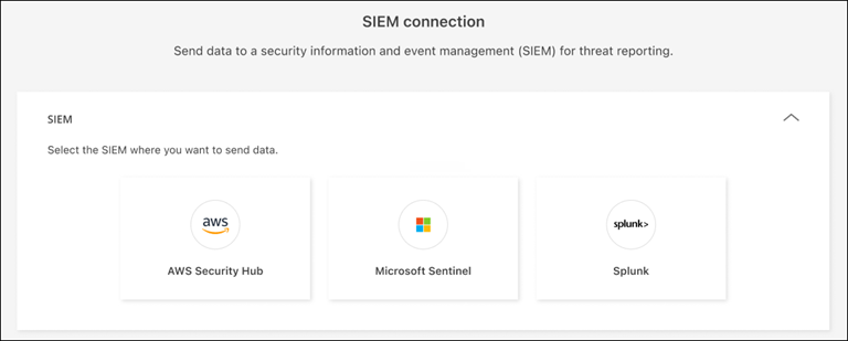

在勒索軟體防禦中連接 SIEM
啟用 SIEM 會將勒索軟體復原資料傳送到您的 SIEM 伺服器以進行威脅分析和報告。
步驟
  1. 從控制台選單中,選擇*保護*>*勒索軟體恢復*。
  2. 從勒索軟體恢復選單中,選擇垂直垂直行動…​右上角的選項。
  3. 選擇“設定”。
    出現「設定」頁面。
    設定頁面
  4. 在「設定」頁面中,選擇 SIEM 連線圖塊中的「連線」。
    啟用威脅偵測詳細資訊頁面
  5. 選擇其中一個 SIEM 系統。
  6. 輸入您在 AWS Security Hub 或 Splunk Cloud 中配置的令牌和驗證詳細資訊。
    註 您輸入的資訊取決於您選擇的 SIEM。
  7. 選擇*啟用*。
    設定頁面顯示「已連線」。
