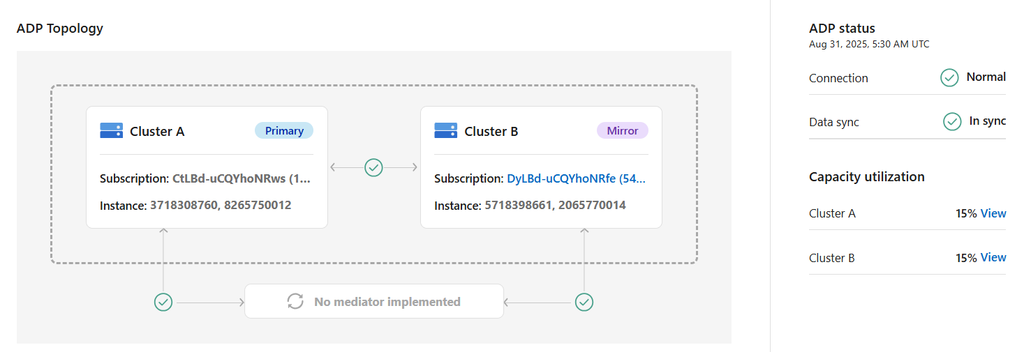

    • 在 ADP 拓樸 視圖中監控您的 MetroCluster 設定的健康狀態。
      拓撲圖顯示主站點和鏡像站點之間的連接狀態(正常、降級、斷開連接或正在初始化)、資料同步狀態(同步或不同步)以及 ONTAP Mediator 的狀態(如果已配置)。要了解有關 ONTAP Mediator 的更多信息,請參閱"了解 ONTAP Mediator"。
      ADP 拓樸圖顯示了主站點(叢集 A)、鏡像站點(叢集 B)、連線狀態指示器、同步狀態和 ONTAP Mediator
      提示 您可以從 ADP 拓撲中選擇叢集 B 訂閱(鏡像),將其視為主要站台。
      提示 如果同步狀態顯示不同步或連線狀態顯示降級,請參閱 "Keystone 的支援服務" 以疑難排解此問題。

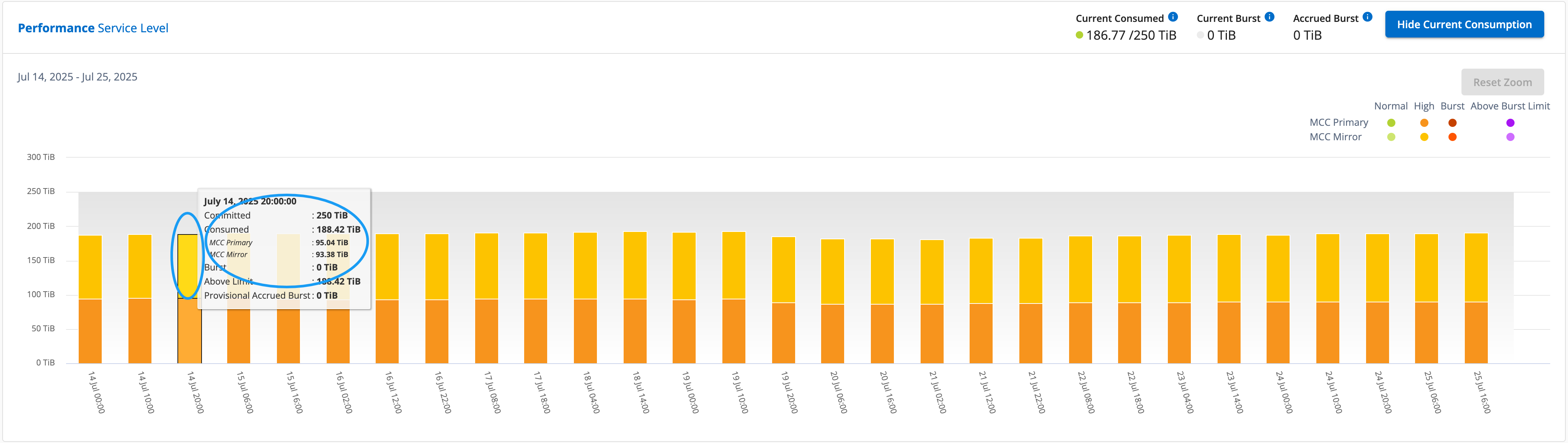

    主要訂閱檢視
    下圖顯示了 Performance 服務等級(基礎效能服務等級)的圖表。同一歷史資料圖表也以與主網站相同色碼的較淺色調顯示了鏡像網站的資源消耗。將滑鼠停留在圖表上即可查看每個站點的資源消耗明細(單位為 TiB)。在本例中,主站點的資源消耗為 95.04 TiB,鏡像站點的資源消耗為 93.38 TiB。
    mcc 主端

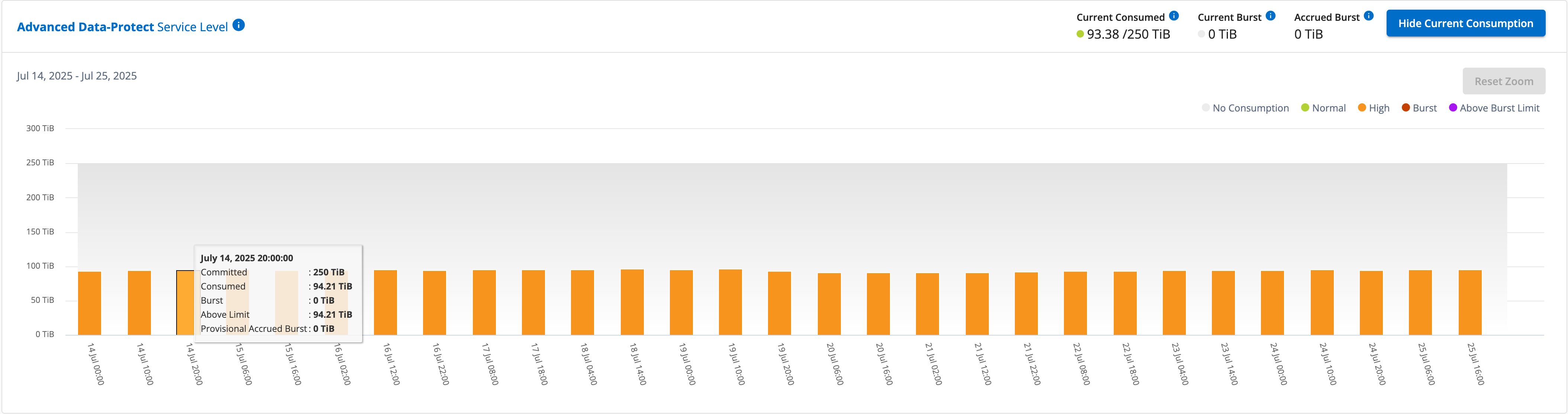

    對於 Advanced Data-Protect 效能服務級別,圖表如下所示:
    mcc 主基礎
    顯示的 94.21 TiB 消耗量代表主訂閱的使用量。由於進階資料保護功能會將消耗量分配給擁有獨立訂閱的合作夥伴站點,因此此圖表僅顯示主站點的使用量。若要了解進階資料保護附加服務的定價,請參閱"了解定價"。

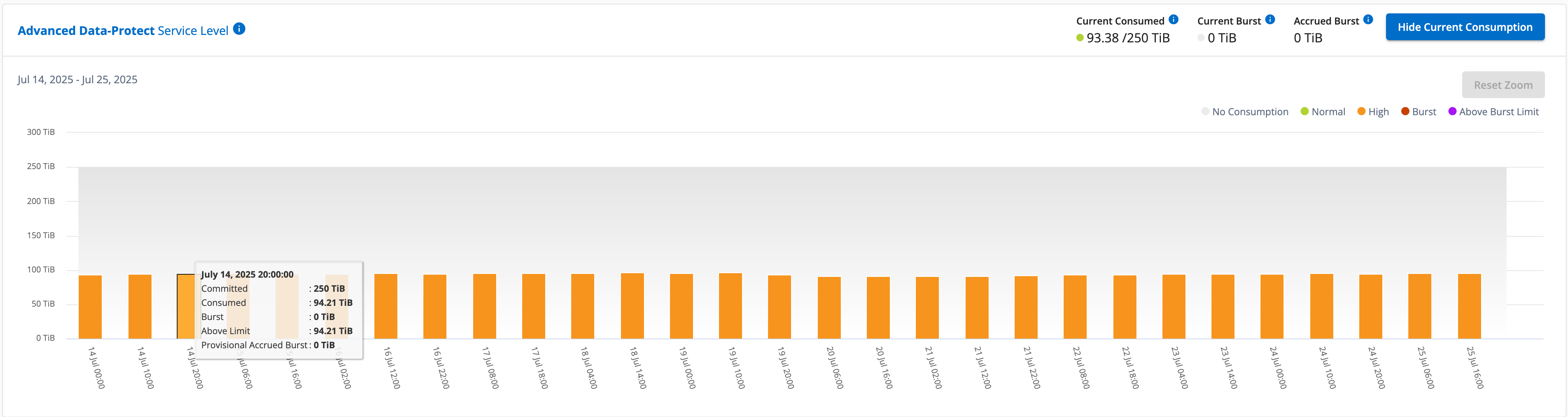

    對於 Advanced Data-Protect 效能服務級別,與合作夥伴網站相同的擷取點對應的圖表如下所示:
    mcc 鏡像基礎
