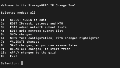

  3. 輸入以下命令啟動更改 IP 工具: change-ip
  4. 在提示符號下輸入設定密碼。
    出現主選單。預設情況下, Selected nodes`字段設定為 `all。
    螢幕截圖顯示了更改 IP 工具的歡迎螢幕
