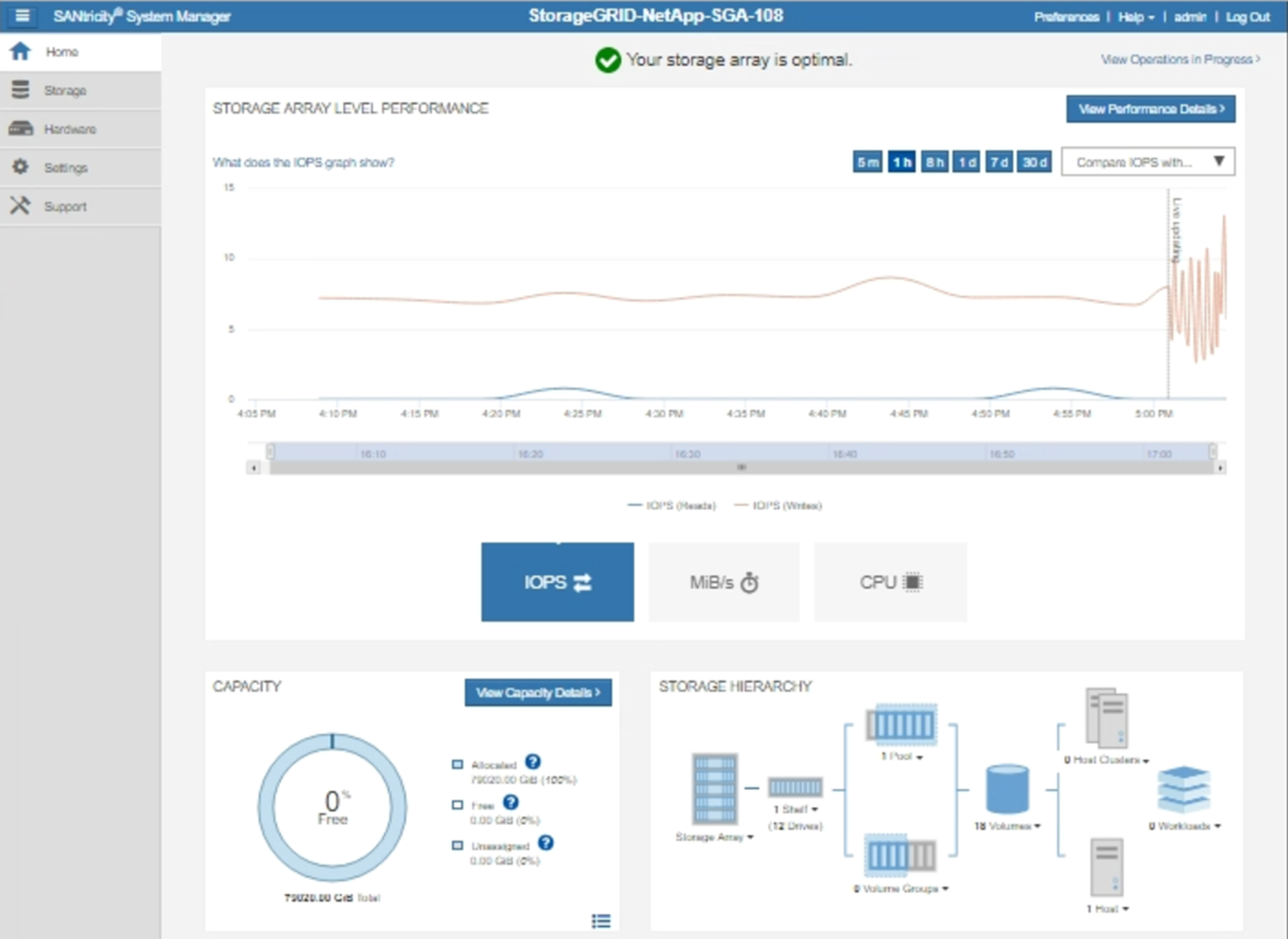

  3. 選擇 SANtricity System Manager。
    SANtricity System Manager 首頁隨即出現。
    AutoSupport SANtricity 首頁

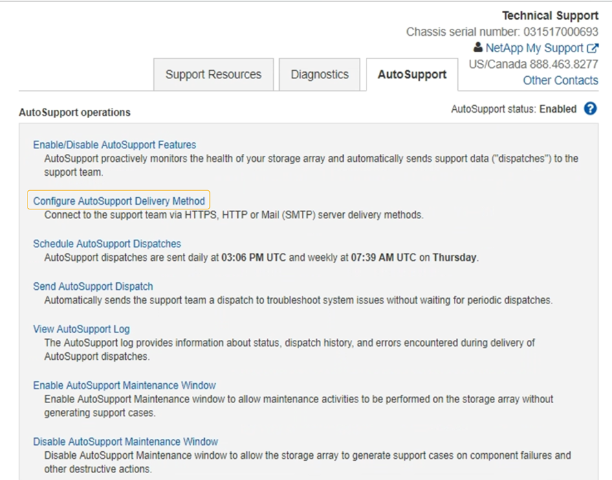

  4. 選擇 支援 > 支援中心 > AutoSupport。
    AutoSupport 操作頁面隨即出現。
    AutoSupport SANtricity AutoSupport 作業
  5. 選擇 Configure AutoSupport Delivery Method 。
    顯示「設定 AutoSupport 傳送方式」頁面。
    設定 AutoSupport 傳送方法 SANtricity

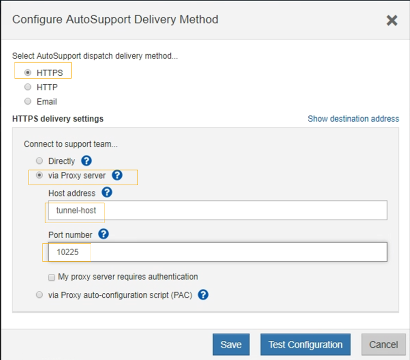

  6. 選擇*HTTPS*作為傳輸方式。
    註 用於啟用 HTTPS 的憑證已預先安裝。
  7. 選擇*透過 Proxy 伺服器*。
  8. 輸入 `tunnel-host`作為 Host address。
    tunnel-host 是使用管理節點傳送 E 系列 AutoSupport 套件的特殊位址。
  9. 輸入 10225 作為 Port number。
    10225 是 StorageGRID Proxy 伺服器上的連接埠號碼,用於接收來自應用裝置中 E 系列控制器的 AutoSupport 套件。
