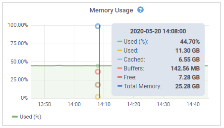

若要顯示不同的時間間隔,請選擇圖表上方的控制項之一。您可以顯示 1 小時、1 天、1 週或 1 個月時間間隔內的資訊。您也可以設定自訂時間間隔,從而指定日期和時間範圍。
若要查看 CPU 使用率和記憶體容量使用情況的詳細資訊,請將游標移至每個圖表上。
節點頁面 > 硬體 > 記憶體使用詳細資料

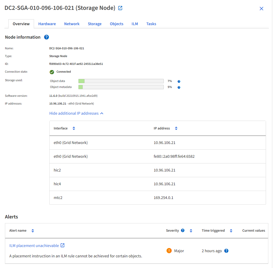

  1. 在「節點」頁面中,選擇一個應用裝置儲存節點。
  2. 選擇 Overview。
    「概覽」標籤的「節點資訊」部分顯示節點的摘要資訊,例如節點的名稱、類型、ID 和連線狀態。IP 位址清單包含每個位址對應的介面名稱,如下所示:
    • eth:Grid 網路、管理網路或用戶端網路。
    • hic:應用裝置上的實體 10、25 或 100 GbE 連接埠之一。這些連接埠可以綁定在一起,並連接到 StorageGRID 網格網路 (eth0) 和用戶端網路 (eth2)。
    • mtc:應用裝置上的一個實體 1 GbE 連接埠。一個或多個 mtc 介面綁定在一起,形成 StorageGRID 管理網路介面 (eth1)。您可以保留其他 mtc 介面,供資料中心的技術人員臨時進行本機連線。
      節點頁面概覽(擴充)
    「概覽」索引標籤的「警報」區段會顯示節點的任何作用中警報。

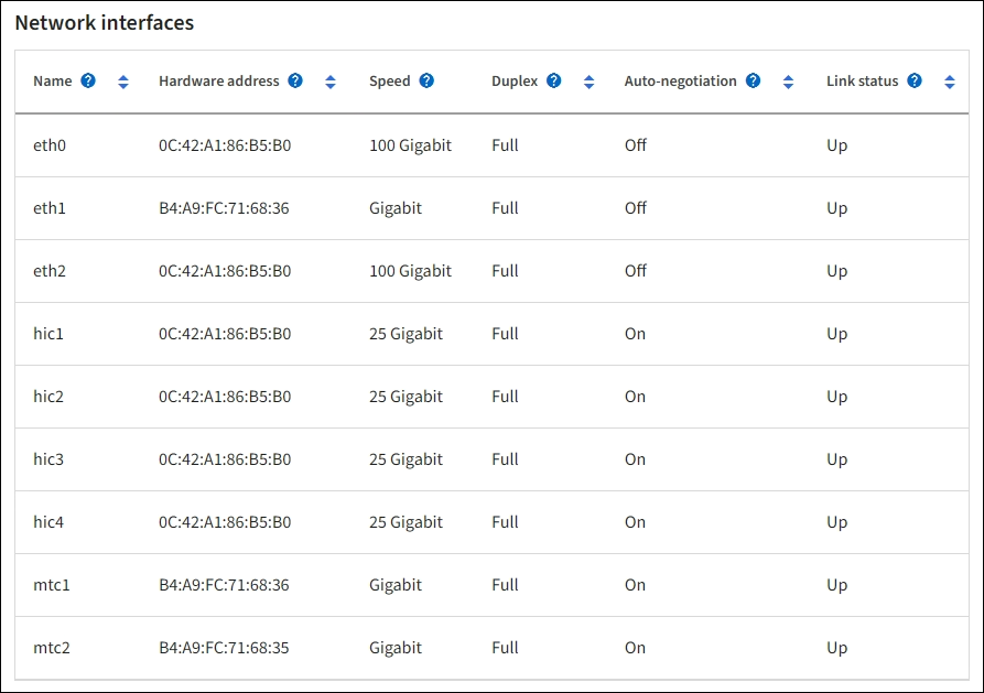

    1. 請審查「網路介面」區段。
      節點頁面網路介面
      使用下表以及網路介面表中「速度」欄中的值,確定應用裝置上的 10/25-GbE 網路連接埠是否已設定為使用作用中/備份模式或 LACP 模式。
      註 表中所示數值假設所有四個連結均已使用。
      連結模式 連結模式 單一 HIC 連結速度(hic1、hic2、hic3、hic4) 預期網格/用戶端網路速度(eth0,eth2)

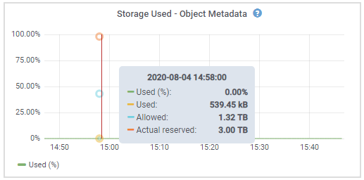

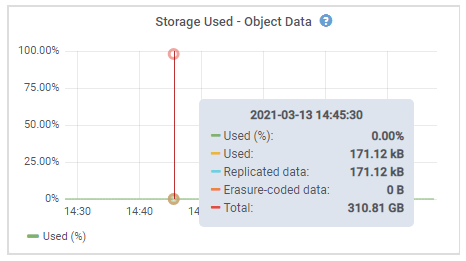

  5. 選擇 Storage 以檢視圖表,該圖表顯示物件資料和物件中繼資料隨時間推移使用的儲存設備百分比,以及有關磁碟裝置、磁碟區和物件儲存的資訊。
    儲存使用量 - 物件資料
    儲存使用情況 - 物件中繼資料

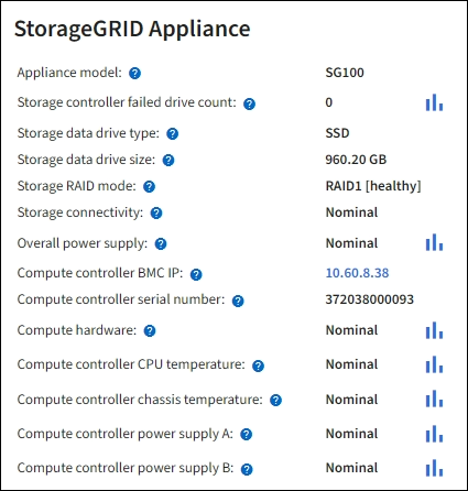

  3. 選擇 Hardware 以檢視有關該應用裝置的更多資訊。

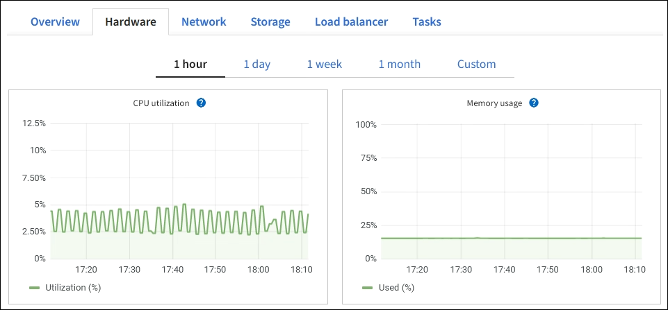

    1. 查看 CPU 使用率和記憶體圖表,以了解 CPU 和記憶體容量使用率隨時間的變化百分比。若要顯示不同的時間間隔,請選擇圖表上方的其中一個控制項。您可以顯示 1 小時、1 天、1 週或 1 個月的時間間隔內的資訊。您也可以設定自訂時間間隔,指定日期和時間範圍。
      節點頁面硬體索引標籤服務應用裝置的圖表
    2. 往下捲動以檢視應用裝置的元件表。此表包含型號名稱、序號、控制器韌體版本以及每個元件的狀態等資訊。
      節點頁面「硬體」索引標籤,適用於服務應用裝置
    應用裝置表中的欄位 說明
    應用裝置型號
    此 StorageGRID 應用裝置的型號。
    儲存控制器故障磁碟機計數
    非最佳狀態的磁碟機數量。
    儲存資料磁碟機類型
    應用裝置中的磁碟機類型,例如 HDD (硬碟機)或 SSD (固態磁碟機)。
    儲存資料磁碟機容量
    單一資料磁碟機的有效容量。
    儲存設備 RAID 模式
    應用裝置的 RAID 模式。
    整體電源供應
    應用裝置中所有電源的狀態。
    運算控制器 BMC IP
    運算控制器中主機板管理控制器 (BMC) 連接埠的 IP 位址。您可以使用此 IP 連線至 BMC 介面,以監控及診斷應用裝置硬體。
    對於不包含 BMC 的應用裝置型號,不會顯示此欄位。
    運算控制器序號
    運算控制器的序號。
    運算硬體
    運算控制器硬體的狀態。
    運算控制器 CPU 溫度
    運算控制器 CPU 的溫度狀態。
    運算控制器機箱溫度
    運算控制器的溫度狀態。
    1. 確認所有狀態均為「Nominal」。
      如果狀態不是「正常」,請審查所有目前警報。

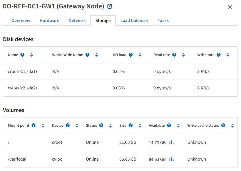

  5. 選擇 Storage 以檢視有關服務應用裝置上的磁碟設備和磁碟區的資訊。
    節點頁面儲存索引標籤服務應用裝置
