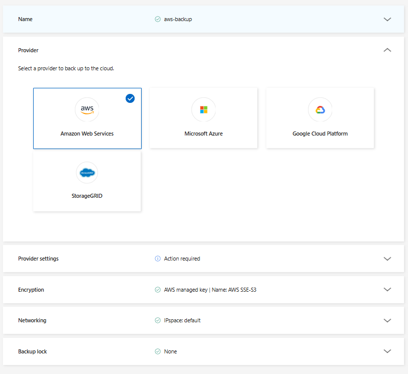

Amazon Web Services als Sicherungsziel hinzufügen
Um AWS als Sicherungsziel einzurichten, geben Sie die folgenden Informationen ein.
Weitere Informationen zur Verwaltung Ihres AWS-Speichers in der Konsole finden Sie unter "Verwalten Sie Ihre Amazon S3-Buckets" .
Schritte
  1. Wählen Sie auf der Seite Einstellungen > Sicherungsziele die Option Hinzufügen aus.
  2. Geben Sie einen Namen für das Sicherungsziel ein.
    Seite „Sicherungsziele“
  3. Wählen Sie Amazon Web Services aus.
  4. Wählen Sie den Abwärtspfeil neben jeder Einstellung aus und geben Sie Werte ein oder wählen Sie sie aus:
    • Anbietereinstellungen:
    • Verschlüsselung: Wenn Sie einen neuen S3-Bucket erstellen, geben Sie die Verschlüsselungsschlüsselinformationen ein, die Sie vom Anbieter erhalten haben. Wenn Sie einen vorhandenen Bucket auswählen, sind die Verschlüsselungsinformationen bereits verfügbar.
      Daten im Bucket werden standardmäßig mit von AWS verwalteten Schlüsseln verschlüsselt. Sie können weiterhin von AWS verwaltete Schlüssel verwenden oder die Verschlüsselung Ihrer Daten mit Ihren eigenen Schlüsseln verwalten.
    • Netzwerk: Wählen Sie den IP-Bereich und geben Sie an, ob Sie einen privaten Endpunkt verwenden möchten.
      • Der IPspace ist der Cluster, in dem sich die Volumes befinden, die Sie sichern möchten. Die Intercluster-LIFs für diesen IPspace müssen über ausgehenden Internetzugang verfügen.
      • Wählen Sie optional aus, ob Sie einen zuvor konfigurierten privaten AWS-Endpunkt (PrivateLink) verwenden möchten.
        Wenn Sie AWS PrivateLink verwenden möchten, lesen Sie "AWS PrivateLink für Amazon S3" .
    • Backup-Sperre: Wählen Sie, ob Ransomware Resilience Backups vor Änderungen oder Löschungen schützen soll. Diese Option verwendet die NetApp DataLock-Technologie. Jedes Backup wird während der Aufbewahrungsfrist oder für mindestens 30 Tage zuzüglich einer Pufferzeit von bis zu 14 Tagen gesperrt.
      Achtung Wenn Sie die Sicherungssperreinstellung jetzt konfigurieren, können Sie die Einstellung später nicht mehr ändern, nachdem das Sicherungsziel konfiguriert wurde.
      • Governance-Modus: Bestimmte Benutzer (mit der Berechtigung s3:BypassGovernanceRetention) können geschützte Dateien während der Aufbewahrungsfrist überschreiben oder löschen.
      • Compliance-Modus: Benutzer können geschützte Sicherungsdateien während der Aufbewahrungsfrist nicht überschreiben oder löschen.
  5. Wählen Sie Hinzufügen.
Ergebnis
Das neue Sicherungsziel wird der Liste der Sicherungsziele hinzugefügt.
Seite „Sicherungsziele“ die Option „Einstellungen“
