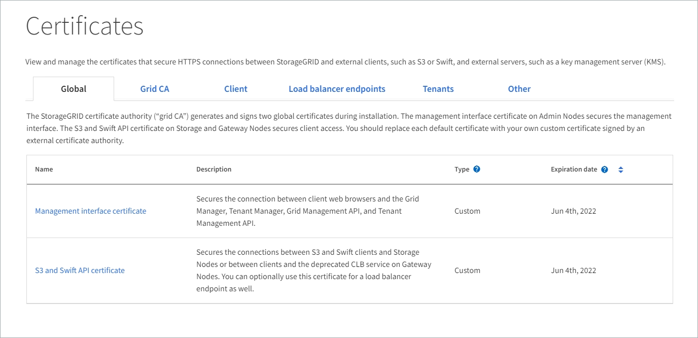

Vous pouvez accéder aux informations concernant tous les certificats StorageGRID en un seul endroit, ainsi qu'aux liens vers le flux de travail de configuration de chaque certificat.
Dans Grid Manager, sélectionnez Configuration > Security > Certificates.
Sélectionnez un onglet sur la page Certificats pour obtenir des informations sur chaque catégorie de certificat et accéder aux paramètres du certificat. Vous pouvez accéder à un onglet si vous avez le "autorisation appropriée".
Global : Sécurise l’accès à StorageGRID depuis les navigateurs web et les clients API externes.
Autorité de certification Grid : Sécurise le trafic interne de StorageGRID.
Client : Sécurise les connexions entre les clients externes et la base de données StorageGRID Prometheus.
Points de terminaison de l'équilibreur de charge : Sécurisent les connexions entre les clients S3 et l'équilibreur de charge StorageGRID.
Locataires : Sécurise les connexions aux serveurs de fédération d’identité ou depuis les points de terminaison de service de la plateforme vers les ressources de stockage S3.
Autre : Sécurise les connexions StorageGRID nécessitant des certificats spécifiques.
Chaque onglet est décrit ci-dessous avec des liens vers des détails supplémentaires sur le certificat.
GlobalLes certificats globaux sécurisent l'accès à StorageGRID depuis les navigateurs web et les clients API S3 externes. Deux certificats globaux sont initialement générés par l'autorité de certification StorageGRID lors de l'installation. La bonne pratique pour un environnement de production consiste à utiliser des certificats personnalisés signés par une autorité de certification externe.
Certificat d'interface de gestion: Sécurise les connexions des navigateurs web clients aux interfaces de gestion StorageGRID.
Certificat API S3: Sécurise les connexions API client aux nœuds de stockage, aux nœuds d'administration et aux nœuds de passerelle, que les applications clientes S3 utilisent pour charger et télécharger des données d'objet.
Les informations relatives aux certificats globaux installés comprennent :
