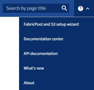

  2. Se il banner FabricPool and S3 setup wizard appare sulla dashboard, seleziona il link nel banner. Se il banner non appare più, seleziona l'icona di aiuto dalla barra dell'intestazione in Grid Manager e seleziona FabricPool and S3 setup wizard.
    menu di aiuto
