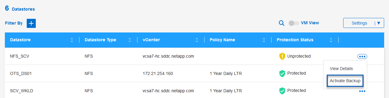

バックアップを有効にする

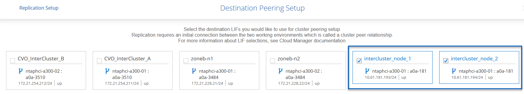

宛先ピアリング設定 ページで、ストレージ システム間の接続に使用する宛先クラスタ間 LIF を選択します。

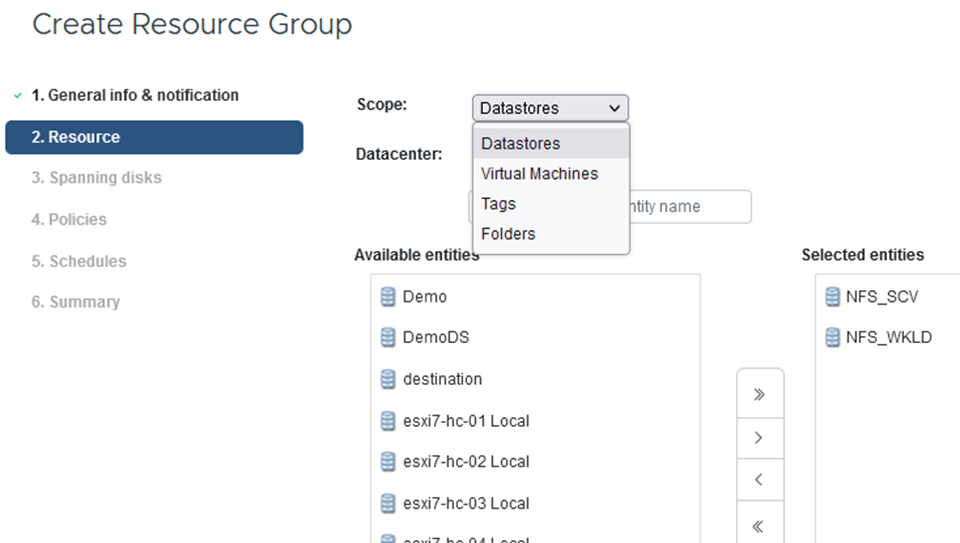

リソース グループを作成するには、次の手順を実行します。
SnapCenter Plug-in for VMware vSphereで、左側のメニューの リソース グループ に移動し、作成 ボタンをクリックします。
リソース グループの作成ウィザードで、グループの名前と説明、および通知を受信するために必要な情報を入力します。「次へ」をクリックします
次のページで、バックアップ ジョブに含めるデータストアと仮想マシンを選択し、[次へ] をクリックします。
特定の VM またはデータストア全体を選択するオプションがあります。どちらを選択した場合でも、バックアップは基礎となるボリュームのスナップショットを取得した結果であるため、ボリューム全体 (およびデータストア) がバックアップされます。ほとんどの場合、データストア全体を選択するのが最も簡単です。ただし、復元時に使用可能な VM のリストを制限する場合は、バックアップ対象として VM のサブセットのみを選択できます。 -
複数のデータストアに存在する VMDK を持つ VM のデータストアをまたぐためのオプションを選択し、[次へ] をクリックします。

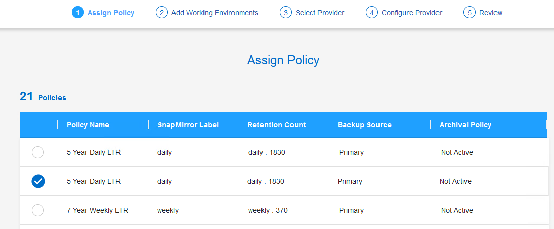

次のページで、リソース グループに関連付けるポリシーを選択し、[次へ] をクリックします。
BlueXP backup and recoveryを使用して SCV 管理スナップショットをオブジェクト ストレージにバックアップする場合、各リソース グループは 1 つのポリシーにのみ関連付けることができます。 -

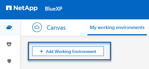

キャンバスから「作業環境の追加」を選択して開始します。

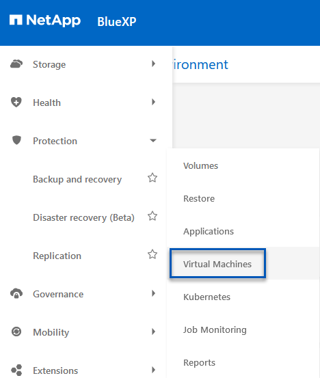

BlueXPの左側のメニューから*保護 > バックアップとリカバリ > 仮想マシン*を選択します。

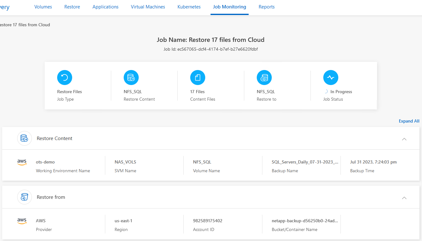

ジョブの進行状況は、「ジョブ監視」タブから監視できます。
検出が完了すると、検出されたすべての SCV アプライアンスのデータストアと仮想マシンを表示できるようになります。

BlueXP backup and recoveryのメイン ページから、バックアップするデータストアの設定ドロップダウンにアクセスし、[バックアップのアクティブ化] を選択します。
データ保護操作に使用するポリシーを割り当て、[次へ] をクリックします。
作業環境が以前に検出されている場合は、「作業環境の追加」ページに、チェックマークが付いたデータストアと作業環境が表示されます。作業環境が以前に検出されていない場合は、ここで追加できます。続行するには、[次へ] をクリックします。

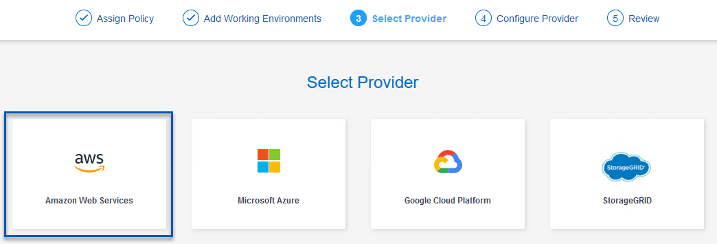

*プロバイダーの選択*ページでAWSをクリックし、*次へ*ボタンをクリックして続行します。

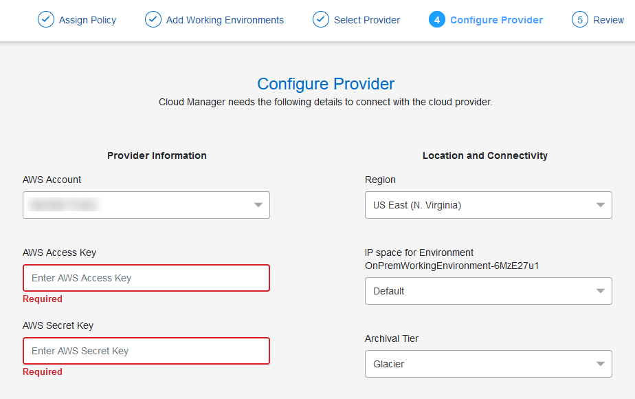

使用する AWS アクセスキーとシークレットキー、リージョン、アーカイブ層など、AWS のプロバイダー固有の認証情報を入力します。また、オンプレミスのONTAPストレージ システムのONTAP IP スペースを選択します。*次へ*をクリックします。
最後に、バックアップ ジョブの詳細を確認し、[バックアップのアクティブ化] ボタンをクリックして、データストアのデータ保護を開始します。

BlueXP backup and recoveryから仮想マシンを復元するには、次の手順を実行します。
保護 > バックアップとリカバリ > 仮想マシン に移動し、仮想マシンをクリックして、復元可能な仮想マシンのリストを表示します。
復元するVMの設定ドロップダウンメニューにアクセスし、
復元するバックアップを選択し、「次へ」をクリックします。
バックアップ ジョブの概要を確認し、[復元] をクリックして復元プロセスを開始します。
*ジョブ監視*タブから復元ジョブの進行状況を監視します。
