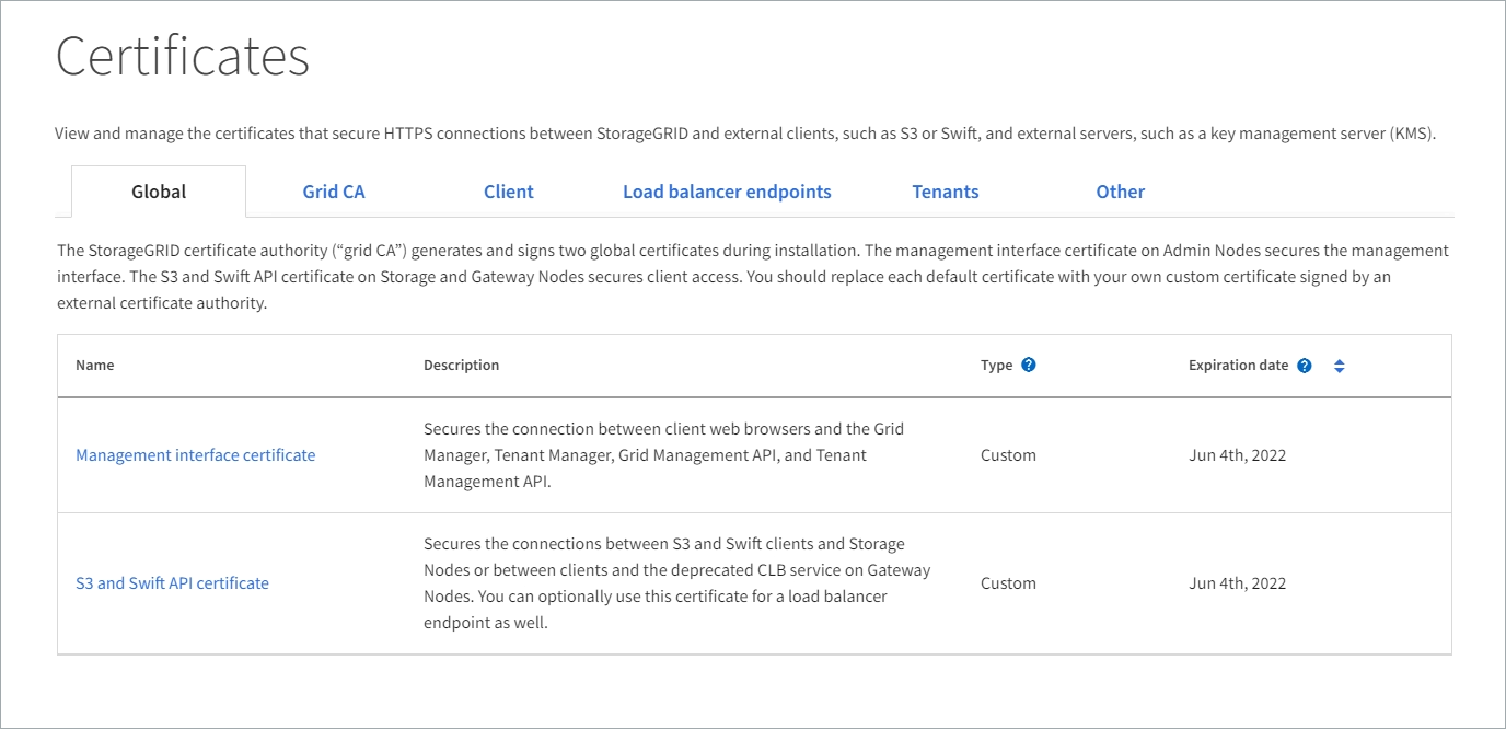

  1. 그리드 관리자에서 구성 > 보안 > *인증서*를 선택합니다.
    인증서 페이지
  2. 인증서 페이지에서 탭을 선택하면 각 인증서 범주에 대한 정보를 확인하고 인증서 설정에 액세스할 수 있습니다. "적절한 권한"이(가) 있는 경우 탭에 액세스할 수 있습니다.

    글로벌
    글로벌 인증서는 웹 브라우저 및 외부 S3 API 클라이언트의 StorageGRID 액세스를 보호합니다. StorageGRID 인증 기관은 설치 중에 두 개의 글로벌 인증서를 생성합니다. 운영 환경에서는 외부 인증 기관에서 서명한 사용자 지정 인증서를 사용하는 것이 좋습니다.
    • 관리 인터페이스 인증서: 클라이언트 웹 브라우저와 StorageGRID 관리 인터페이스 간의 연결을 보호합니다.
    • S3 API 인증서: S3 클라이언트 애플리케이션이 객체 데이터를 업로드 및 다운로드하는 데 사용하는 스토리지 노드, 관리 노드 및 게이트웨이 노드에 대한 클라이언트 API 연결을 보호합니다.
    설치된 글로벌 인증서에 대한 정보는 다음과 같습니다.
    • 이름: 인증서 관리 링크가 포함된 인증서 이름입니다.
    • 설명
    • 유형: 사용자 지정 또는 기본값. + 그리드 보안 강화를 위해 항상 사용자 지정 인증서를 사용하는 것이 좋습니다.
    • 만료일: 기본 인증서를 사용하는 경우 만료일이 표시되지 않습니다.
