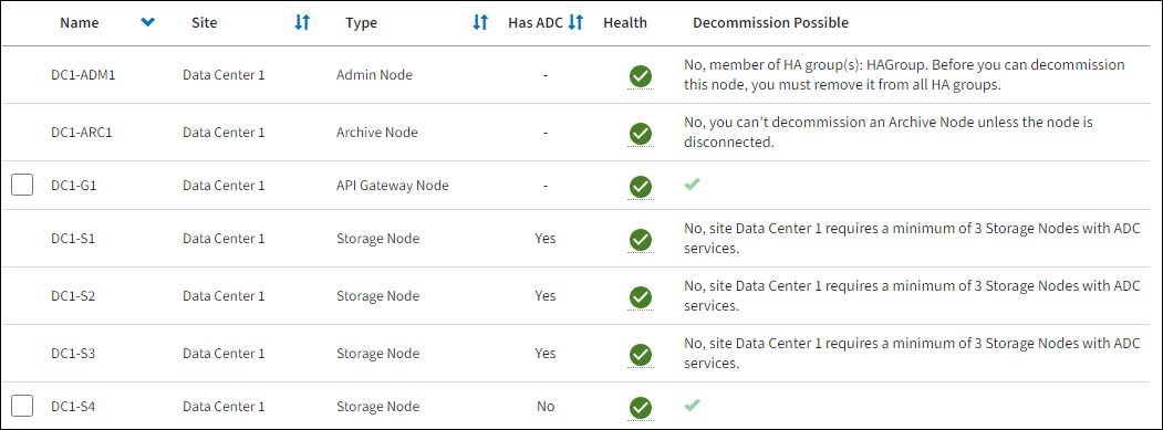

    A página Desativar Nós é exibida. A partir desta página, você pode:
    • Determine quais nós da grid podem ser desativados atualmente.
    • Veja o estado de todos os nós da grade
    • Classifique a lista em ordem crescente ou decrescente por Nome, Site, Tipo ou Possui ADC.
    • Insira termos de pesquisa para encontrar rapidamente nós específicos.
      Neste exemplo, a coluna "Desativação Possível" indica que você pode desativar o Gateway Node e um dos quatro Storage Nodes.
    Página de desativação de nós
  3. Analise a coluna Possibilidade de desativação para cada nó que você deseja desativar.
    Se um nó da grade puder ser desativado, esta coluna inclui uma marca de seleção verde e a coluna à esquerda inclui uma caixa de seleção. Se um nó não puder ser desativado, esta coluna descreve o problema. Se houver mais de um motivo pelo qual um nó não pode ser desativado, o motivo mais crítico é exibido.
