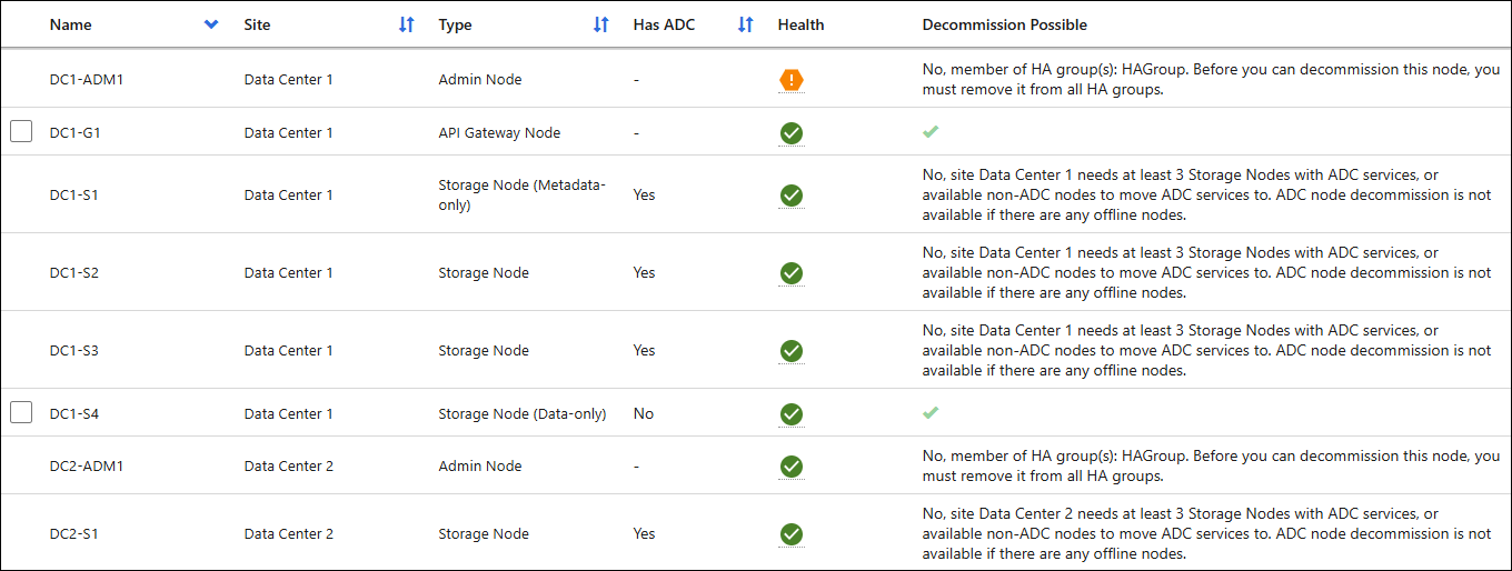

    A página Decommission Nodes (nós de desintegração) é exibida. Nesta página, você pode:
    • Determine quais nós de grade podem ser desativados atualmente.
    • Veja a integridade de todos os nós de grade
    • Classifique a lista em ordem crescente ou decrescente por Nome, Site, tipo ou ADC.
    • Insira termos de pesquisa para encontrar rapidamente nós específicos.
      Neste exemplo, uma marca de seleção verde na coluna "Desativação Possível" indica que você pode desativar o Nó do Gateway de API e o Nó de Armazenamento somente de dados. Os outros nós não podem ser desativados por vários motivos. Por exemplo, o Nó de Administração principal não pode ser desativado porque a desativação desse tipo de nó não é suportada. O Nó de Armazenamento somente de metadados não pode ser desativado porque o site deixaria de atender aos requisitos "Quórum de ADC".
    Desativar a página de nós
  3. Revise a coluna Decommission possible para cada nó que você deseja desativar.
    Se um nó de grade pode ser desativado, essa coluna inclui uma marca de seleção verde e a coluna esquerda inclui uma caixa de seleção. Se um nó não puder ser desativado, essa coluna descreve o problema. Se houver mais de um motivo pelo qual um nó não pode ser desativado, o motivo mais crítico é mostrado.
