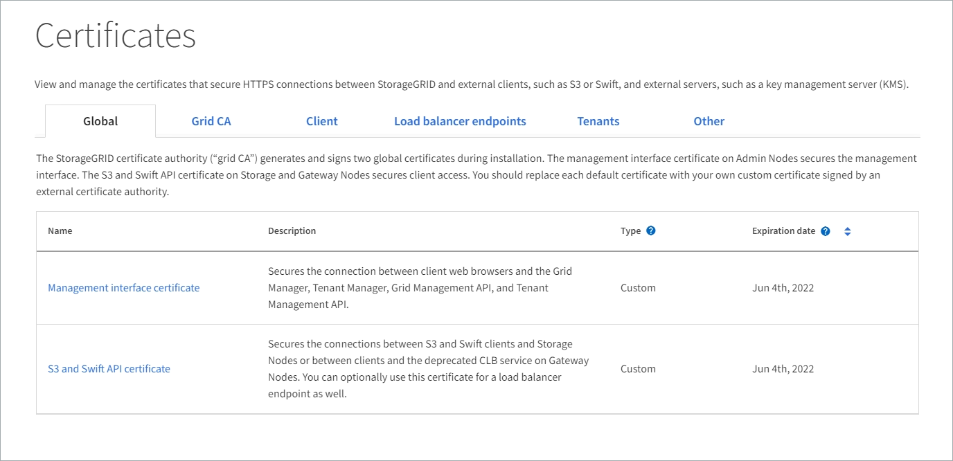

  1. 从 Grid Manager 中,选择 配置 > 安全 > 证书。
    证书页面
  2. 在"证书"页面上选择一个选项卡,以获取有关每个证书类别的信息并访问证书设置。如果您拥有 "适当的权限",则可以访问该选项卡。

    全局
    全局证书可确保从 Web 浏览器和外部 S3 API 客户端安全地访问 StorageGRID。在安装期间,StorageGRID 证书颁发机构最初会生成两个全局证书。生产环境的最佳实践是使用由外部证书颁发机构签名的自定义证书。
    • [管理接口证书]:保护客户端 Web 浏览器与 StorageGRID 管理界面的连接。
    • S3 API 证书:保护客户端 API 与存储节点、管理节点和网关节点的连接,S3 客户端应用程序使用这些节点上传和下载对象数据。
    有关已安装的全局证书的信息包括:
    • 名称:证书名称,带有管理证书的链接。
    • 说明
    • 类型:自定义或默认。+ 您应始终使用自定义证书来提高网格安全性。
    • Expiration date:如果使用默认证书,则不会显示到期日期。
