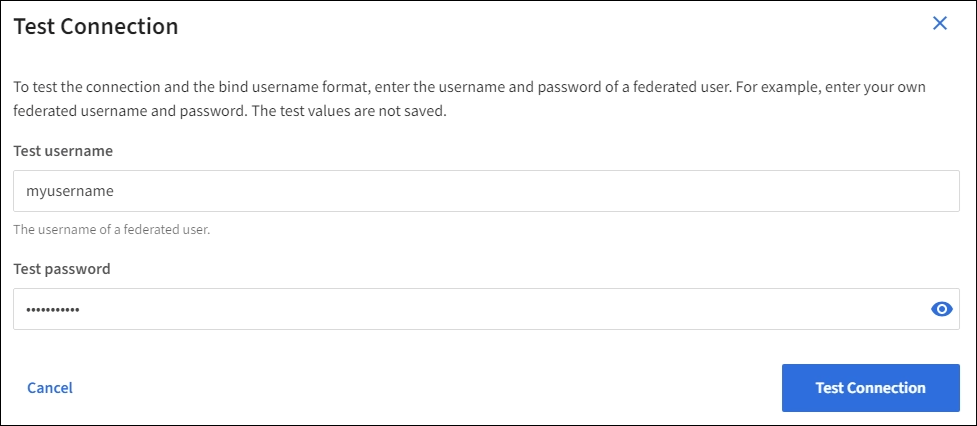

  3. 如果您提供了綁定使用者名稱格式,請輸入有效聯合使用者的使用者名稱和密碼。
    例如,輸入您自己的使用者名稱和密碼。用戶名中不要包含任何特殊字符,例如 @ 或 /。
    身份聯合提示驗證綁定使用者名稱格式
    • 如果連線設定有效,則會出現「測試連線成功」訊息。選擇*儲存*以儲存配置。
    • 如果連線設定、綁定使用者名稱格式或測試使用者名稱和密碼無效,則會出現錯誤訊息。解決任何問題並再次測試連接。
