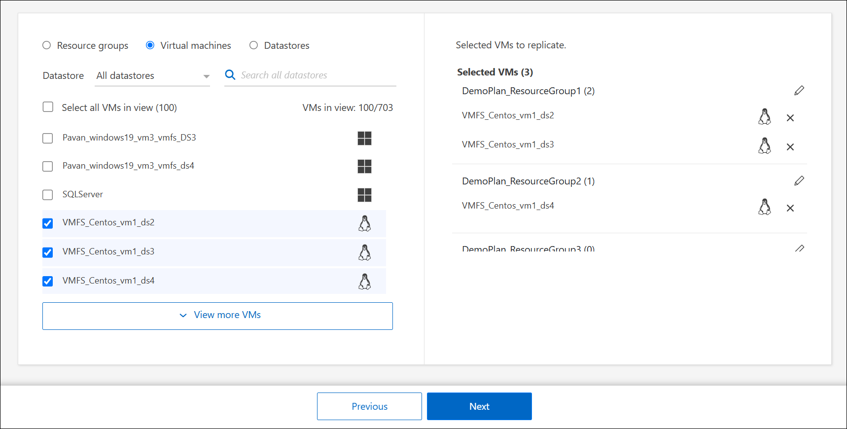

  1. Wählen Sie Virtuelle Maschinen oder Datenspeicher.
  2. Suchen Sie optional nach bestimmten VMs oder Datenspeichern anhand des Namens.
  3. Wählen Sie auf der linken Seite der Anwendungsseite die VMs oder Datenspeicher aus, die Sie schützen möchten, und weisen Sie sie der ausgewählten Gruppe zu.
    Der Quell-vCenter-Server muss sich auf dem lokalen vCenter-Server befinden. Das Ziel-vCenter kann ein zweites lokales vCenter am selben Standort oder an einem entfernten Standort sein, oder ein cloudbasiertes softwaredefiniertes Rechenzentrum (SDDC) wie VMware Cloud on AWS. Beide vCenter-Server sollten bereits in Ihrer Disaster-Recovery-Arbeitsumgebung hinzugefügt sein.
    Die ausgewählte Ressource wird automatisch zur Gruppe 1 hinzugefügt und eine neue Gruppe 2 wird gestartet. Jedes Mal, wenn Sie der letzten Gruppe eine Ressource hinzufügen, wird eine weitere Gruppe hinzugefügt.
    Screenshot der Seite „Replikationsplan hinzufügen > Zu replizierende Anwendungen“
    Oder für Datenspeicher:

    Screenshot mit „Replikationsplan hinzufügen > Ressourcenzuordnung > virtuelle Maschinen“

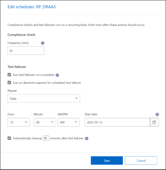

Bearbeiten Sie Zeitpläne, um die Konformität zu testen und sicherzustellen, dass Failover-Tests funktionieren
Möglicherweise möchten Sie Zeitpläne zum Testen der Konformität und des Failovers einrichten, um sicherzustellen, dass diese bei Bedarf ordnungsgemäß funktionieren.
  • Auswirkungen auf die Compliance-Zeit: Wenn ein Replikationsplan erstellt wird, erstellt der Dienst standardmäßig einen Compliance-Zeitplan. Die Standard-Compliance-Zeit beträgt 30 Minuten. Um diese Zeit zu ändern, können Sie den Zeitplan im Replikationsplan bearbeiten.
  • Auswirkungen des Failovers testen: Sie können einen Failover-Prozess bei Bedarf oder nach Zeitplan testen. Auf diese Weise können Sie das Failover virtueller Maschinen zu einem in einem Replikationsplan angegebenen Ziel testen.
    Bei einem Test-Failover wird ein FlexClone -Volume erstellt, der Datenspeicher wird bereitgestellt und die Arbeitslast wird auf diesen Datenspeicher verschoben. Ein Test-Failover-Vorgang hat keine Auswirkungen auf Produktions-Workloads, die auf der Testsite verwendete SnapMirror -Beziehung und geschützte Workloads, die weiterhin normal ausgeführt werden müssen.
Basierend auf dem Zeitplan wird der Failover-Test ausgeführt und stellt sicher, dass die Workloads an das im Replikationsplan angegebene Ziel verschoben werden.
Schritte
  1. Wählen Sie im NetApp Disaster Recovery Menü Replikationspläne aus.
    Screenshot der Liste der Replikationspläne
  2. Wählen Sie die Aktionen*Horizontale Punkte Aktionsmenü Symbol und wählen Sie *Zeitpläne bearbeiten.
  3. Geben Sie in Minuten ein, wie oft NetApp Disaster Recovery die Testkonformität überprüfen soll.
  4. Um zu überprüfen, ob Ihre Failover-Tests fehlerfrei sind, aktivieren Sie Führen Sie Failover monatlich aus.
    1. Wählen Sie den Tag des Monats und die Uhrzeit aus, zu der diese Tests ausgeführt werden sollen.
    2. Geben Sie das Datum im Format JJJJ-MM-TT ein, an dem der Test beginnen soll.
      Screenshot, der zeigt, wo Sie Zeitpläne bearbeiten können
  5. On-Demand-Snapshot für geplantes Test-Failover verwenden: Aktivieren Sie dieses Kontrollkästchen, um vor dem Starten des automatisierten Test-Failovers einen neuen Snapshot zu erstellen.
  6. Um die Testumgebung nach Abschluss des Failovertests zu bereinigen, aktivieren Sie Automatisch bereinigen nach Testfailover und geben Sie die Anzahl der Minuten ein, die Sie warten möchten, bevor die Bereinigung beginnt.
    Hinweis Dieser Vorgang deregistriert die temporären VMs vom Teststandort, löscht das erstellte FlexClone -Volume und hebt die Bereitstellung der temporären Datenspeicher auf.
  7. Wählen Sie Speichern.
