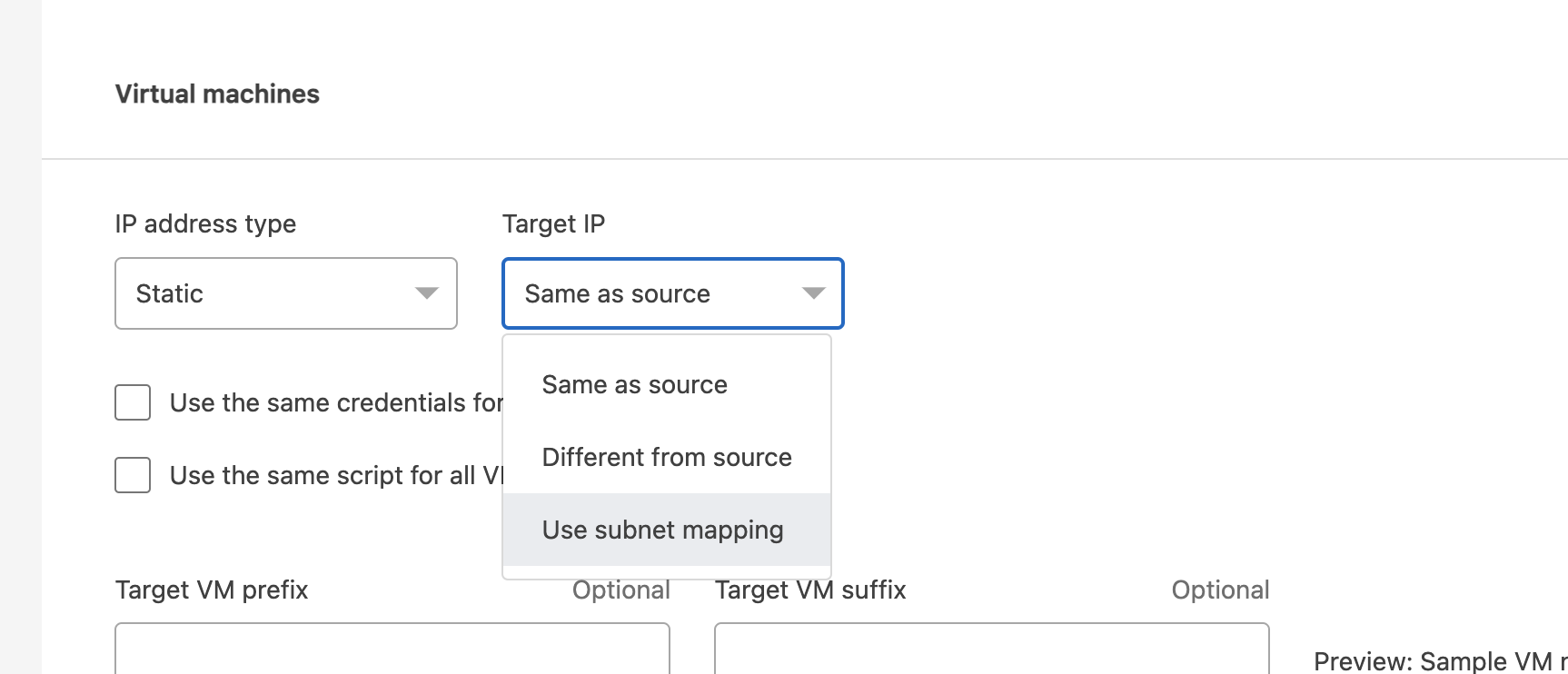

  4. Wählen Sie auf der Seite Replizierungsplan > Ressourcenzuordnung den Abschnitt Virtuelle Maschinen aus.
    Screenshot der Subnetz-Mapping-Auswahl
  5. Wählen Sie im Feld Ziel-IP aus der Dropdown-Liste Subnetz-Zuordnung verwenden aus.
    Hinweis Wenn zwei VMs vorhanden sind (z. B. Linux und Windows), werden nur Anmeldeinformationen für Windows benötigt.
  6. Fahren Sie mit dem Erstellen des Replikationsplans fort.
