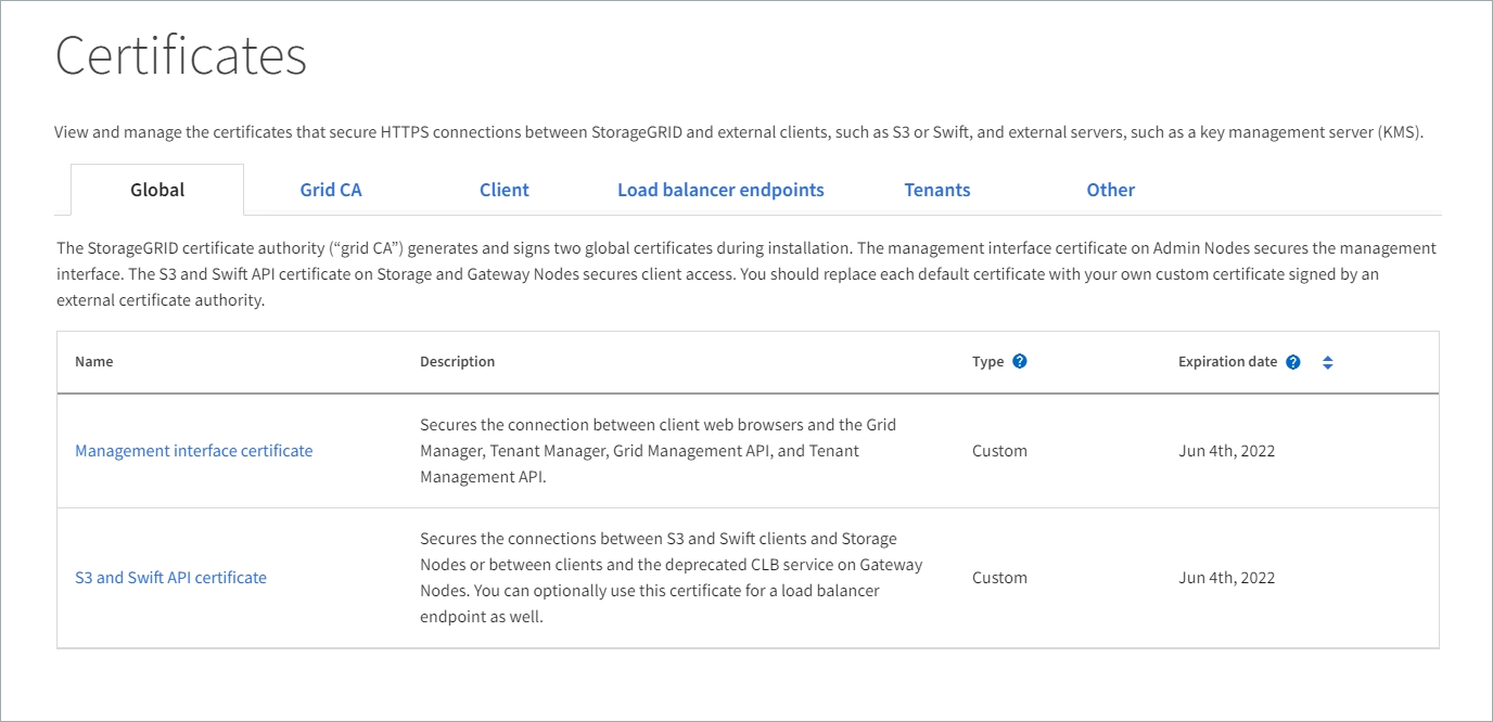

En Grid Manager, selecciona Configuración > Seguridad > Certificados.
Selecciona una pestaña en la página Certificados para obtener información sobre cada categoría de certificado y acceder a la configuración de los certificados. Puedes acceder a una pestaña si tienes el "permiso correspondiente".

GlobalLos certificados globales protegen el acceso a StorageGRID desde navegadores web y clientes externos de la API de S3. Durante la instalación, la autoridad de certificación de StorageGRID genera inicialmente dos certificados globales. La práctica recomendada para un entorno de producción es utilizar certificados personalizados firmados por una autoridad de certificación externa.
Certificado de interfaz de gestión: Protege las conexiones de los navegadores web de los clientes a las interfaces de gestión de StorageGRID.
Certificado de la API de S3: Protege las conexiones de la API del cliente con los nodos de almacenamiento, los nodos de administración y los nodos de puerta de enlace, que las aplicaciones cliente de S3 utilizan para cargar y descargar datos de objetos.
La información sobre los certificados globales que están instalados incluye:
Nombre: Nombre del certificado con un enlace para gestionar el certificado.
Descripción
Tipo: personalizado o predeterminado. + Siempre debes usar un certificado personalizado para mejorar la seguridad de la grid.
Fecha de caducidad: si usas el certificado predeterminado, no se muestra ninguna fecha de caducidad.
