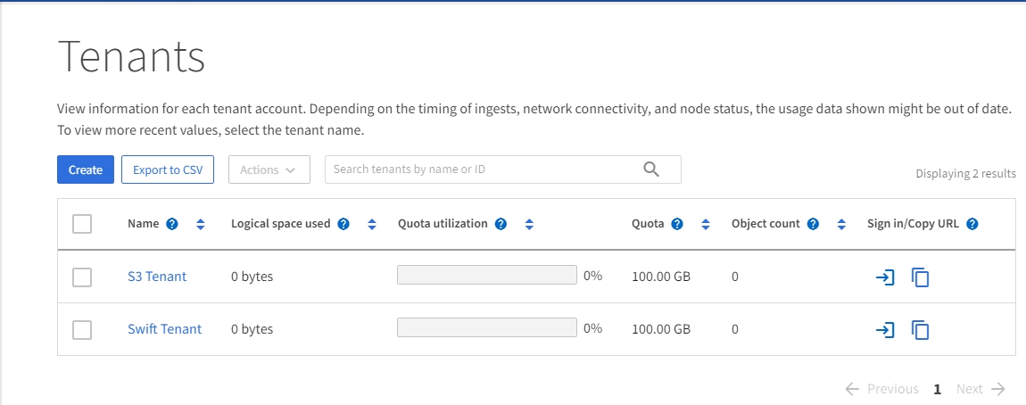

세입자 페이지
그만큼"세입자 페이지" 당신이 할 수 있습니다"스토리지 테넌트 계정을 생성하고 모니터링합니다." StorageGRID 시스템용. 객체를 저장하고 검색할 수 있는 사람과 해당 사용자가 사용할 수 있는 기능을 지정하려면 최소한 하나의 테넌트 계정을 만들어야 합니다.
테넌트 페이지는 또한 사용된 저장 공간의 양과 개체 수를 포함하여 각 테넌트의 사용 세부 정보를 제공합니다. 테넌트를 생성할 때 할당량을 설정하면 해당 할당량 중 얼마나 사용되었는지 확인할 수 있습니다.
세입자 메뉴 및 페이지
