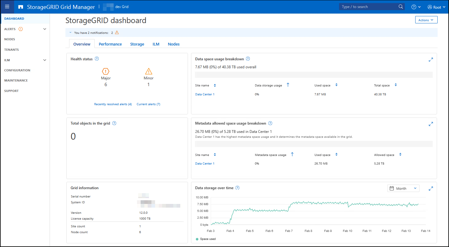

Grid Manager 대시보드
그리드 관리자에 처음 로그인하면 대시보드를 통해 "시스템 활동 모니터링" 한눈에 현황을 확인할 수 있습니다.
대시보드에는 시스템 상태 및 성능, 스토리지 사용량, ILM 프로세스, S3 작업, 그리드의 노드에 대한 정보가 포함되어 있습니다. 시스템을 효과적으로 모니터링하는 데 필요한 정보가 담긴 카드 모음을 선택하여 "대시보드 구성"할 수 있습니다.
각 카드에 표시된 정보에 대한 설명을 보려면 해당 카드의 도움말 아이콘
을 선택하십시오.
