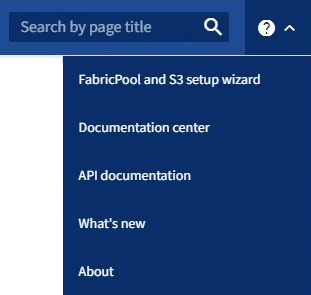

  1. Faça login no Gerenciador de Grade usando um "navegador web compatível".
  2. Se o banner FabricPool and S3 assistente de instalação aparecer no painel, selecione o link no banner. Se o banner não aparecer mais, selecione o ícone de ajuda na barra de cabeçalho no Grid Manager e selecione FabricPool and S3 assistente de instalação.
    menu de ajuda
  3. Na seção FabricPool da página do assistente de instalação FabricPool e S3, selecione Configurar agora.
    Etapa 1 de 9: Configurar grupo HA aparece.
