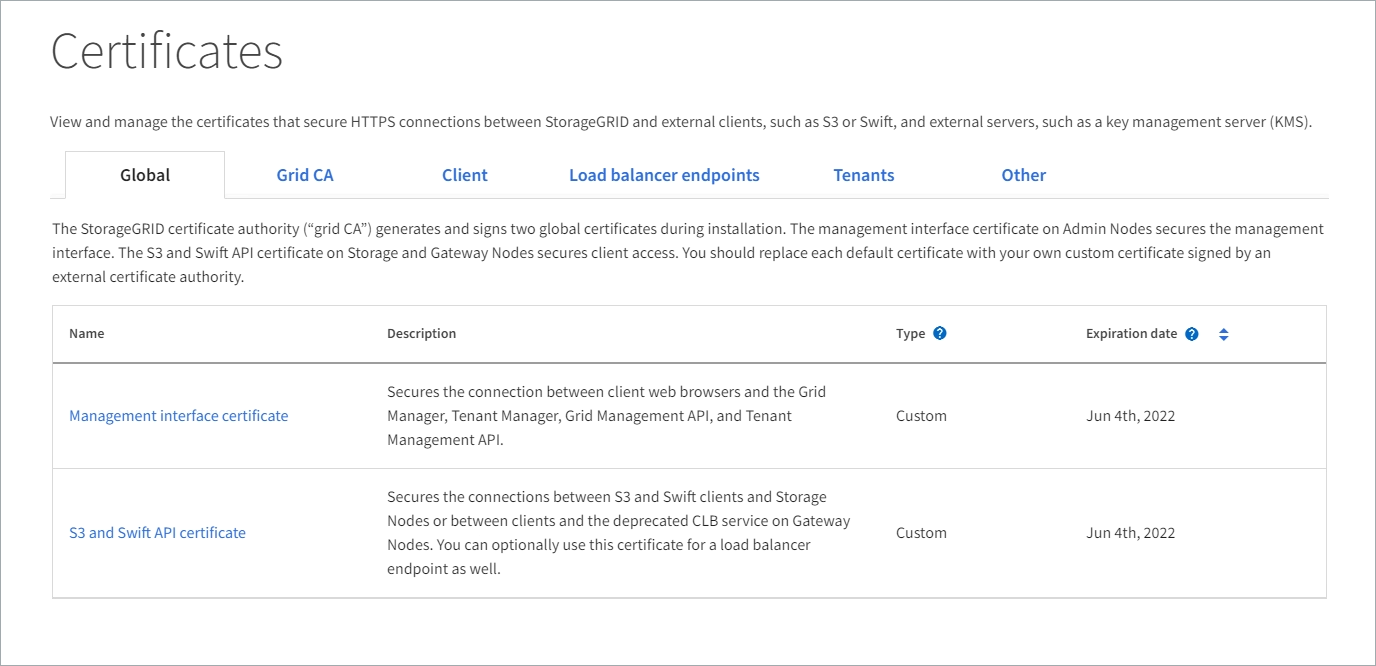

Puoi accedere alle informazioni su tutti i certificati StorageGRID in un'unica posizione, insieme ai collegamenti al flusso di lavoro di configurazione per ciascun certificato.
Da Grid Manager, seleziona Configurazione > Sicurezza > Certificati.
Seleziona una scheda nella pagina Certificati per informazioni su ciascuna categoria di certificati e per accedere alle impostazioni del certificato. Puoi accedere a una scheda se hai la "autorizzazione appropriata".

GlobaleI certificati globali proteggono l'accesso a StorageGRID dai browser web e dai client API S3 esterni. Durante l'installazione, l'autorità di certificazione di StorageGRID genera inizialmente due certificati globali. La best practice per un ambiente di produzione è utilizzare certificati personalizzati firmati da un'autorità di certificazione esterna.
Certificato dell'interfaccia di gestione: Protegge le connessioni del browser web del client alle interfacce di gestione di StorageGRID.
Certificato API S3: protegge le connessioni API client a Storage Node, Admin Node e Gateway Node, utilizzate dalle applicazioni client S3 per caricare e scaricare i dati oggetto.
Le informazioni relative ai certificati globali installati includono:
Nome: Nome del certificato con link per gestire il certificato.
