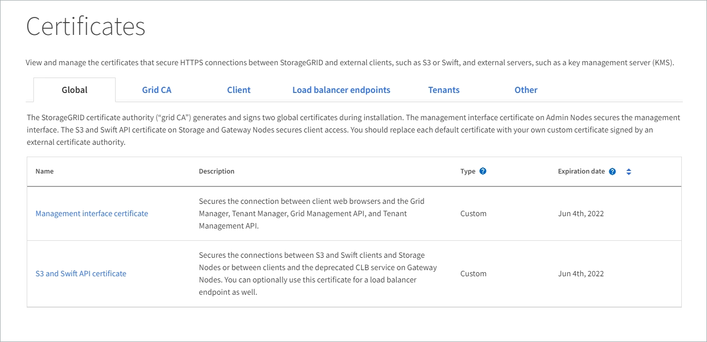

  1. 從 Grid Manager 中選擇 Configuration > Security > Certificates。
    憑證頁面_
  2. 在「憑證」頁面上選取索引標籤,即可檢視每個憑證類別的資訊並存取憑證設定。如果您擁有 "適當權限",則可以存取索引標籤。

    全球
    全域憑證可保護 Web 瀏覽器和外部 S3 API 用戶端對 StorageGRID 的存取安全性。StorageGRID 憑證授權單位會在安裝期間初始產生兩個全域憑證。正式作業環境的最佳實務做法是使用由外部憑證授權單位簽署的自訂憑證。
    • [管理介面憑證]: 保護用戶端網頁瀏覽器至 StorageGRID 管理介面的連線。
    • S3 API 憑證:保護用戶端 API 與儲存節點、管理節點和閘道節點之間的連線,S3 用戶端應用程式使用這些連線來上傳和下載物件資料。
    已安裝的全域憑證的相關資訊包括:
    • 名稱:憑證名稱,並附有管理憑證的連結。
    • 說明
    • 類型:自訂或預設。+ 為了提高網格安全性,您應該始終使用自訂憑證。
    • 到期日:如果使用預設憑證,則不顯示到期日。
